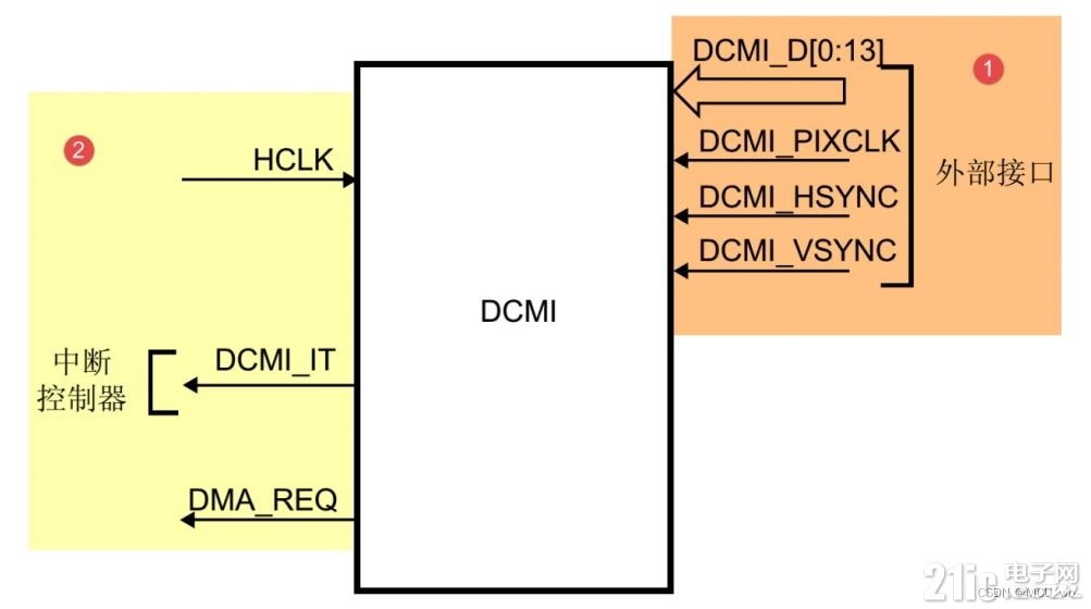

STM32 的 DCMI 接口整体框图

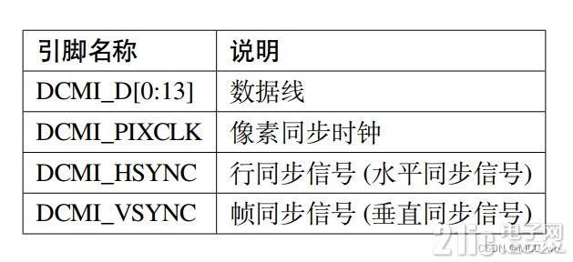

DCMI 的信号线说明

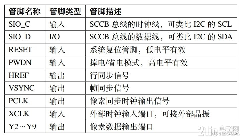

OV5640 管脚说明
SIO_C 和 SIO_D 引脚:SIO_C 与 SIO_D 使用的通讯协议跟 I2C 十分类似,在 STM32 中我们完全可以直接用 I2C 硬件外设来控制。此两个管脚用于写入和读取OV5640中的控制寄存器。
RESETB :引脚为低电平时,用于复位整个传感器芯片。
PWDN: 用于控制芯片进入低功耗模式
XCLK: XCLK引脚,它跟 PCLK 是完全不同的, XCLK 是用于驱动整个传感器芯片的时钟信号,是外部输入到 OV5640 的信号;而 PCLK 是 OV5640 输出数据时的同步信号,它是由 OV5640 输出的信号。 XCLK 可以外接晶振或由外部控制器提供,若要类比XCLK 之于 OV5640 就相当于 HSE 时钟输入引脚与 STM32 芯片的关系, PCLK 引脚可类比STM32 的 I2C 外设的 SCL 引脚。
