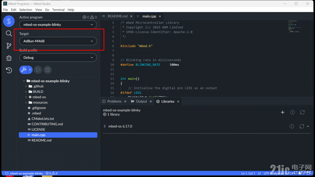

任选一个Target,点击编译
编译结果如图所示,到这里我们的Mbed Studio开发环境就已经配置完成了,接下来我们就可以开始我们的APM32F407-Tiny开发板适配大业了。下篇文章带大家进行APM32F407-Tiny开发板的适配并点亮Mbed OS的流水灯,敬请期待!撒花~~~~~
