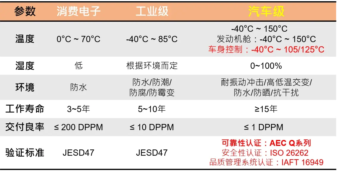

表1_车规等级芯片要求
資料來源: 方正证券/汽车&新兴产业深度报告(2022-7-12); 电子工程专辑(2023-6-19)从上表1可看出车用MCU对工作温度要求更宽的范围,笙泉车规MCU可用于环境温度范围-40°C到105°C的大部分车载应用环境,符合车用电子高可靠性和稳定性要求。此外,车用MCU运行稳定性要求也较高,需适应湿度/发霉/粉尘/高低温交互变化等恶劣状况;其抗干扰性要求也高,需能抵御ESD静电、EFT群脉冲、RS传导辐射等;故障率接近零容忍,使用寿命也更长。

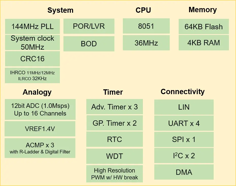

<span]<span]高可靠:
AEC-Q100 Grade 2 认证
工作温度: -40~105°C
●工作电压: 2.4~5.5V
●ESD: HBM: 8KV, MM: 450V, CDM: 1KV
<span]<span]丰富外设和通信接口:
●丰富的定时器资源,支持多路互补PWM输出
●丰富的通信资源: 4组UART,可对接多种感测器,具有 QPI / SPI / IIC
●支持LIN bus协议
44 IO 数量、LQFP48封装
应用方框图:
满足d多元应用
