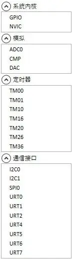

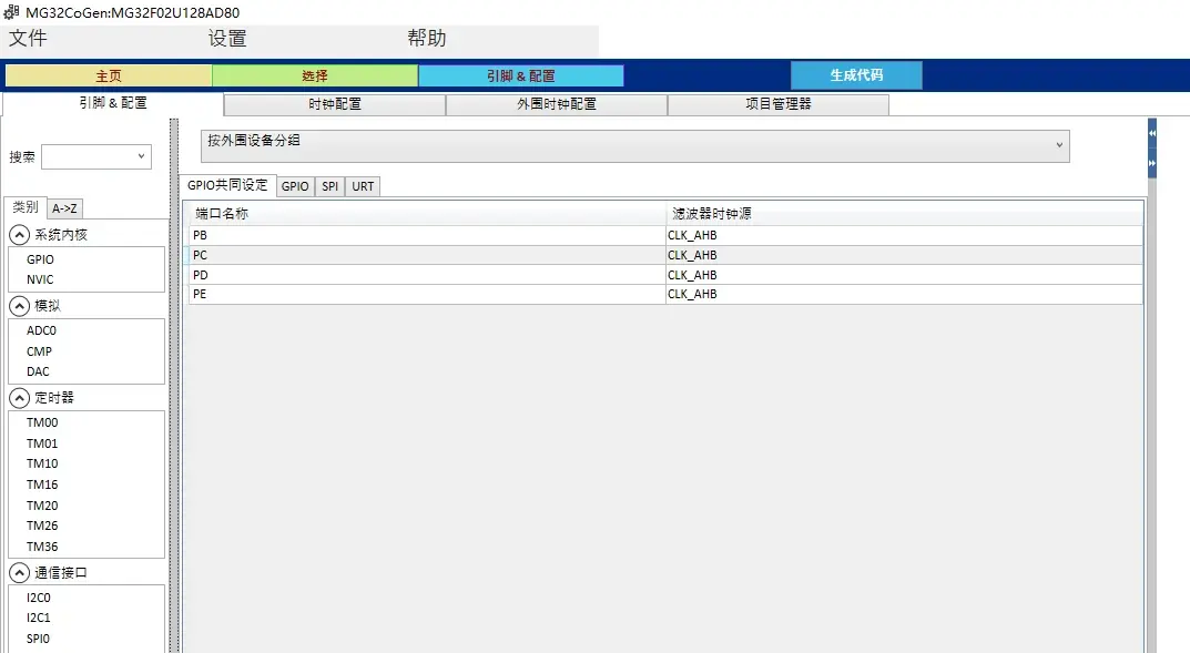

MG32CoGen1.0版功能相对来讲比较单一,仅有GPIO和时钟系统(CSC Clock)的配置,其他的外围设备需进入Keil Wizard后,进行二次配置(设定)而较为不便。因此MG32CoGen2.0版面升级,增加了多种IP功能(如图1),让用户轻松配置产生代码。
(图1: 丰富IP参数设定)
上图1中所有的IP功能,皆可透过MG32CoGen2.0进行配置。

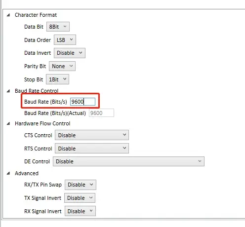

此外,依据客户的反馈,”UART波特率自定义”功能(如图2),对用户而言也属常用设定,当然我们在2.0版本中,也新增这项功能。新版2.0的UART波特率配置非常简单,想要多少,填就是了!用户再也不用担心配置波特率出问题。
(图2: UART波特率自定义)

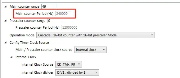

不仅是UART,在2.0升级版中,同样加了”定时器配置”功能(如图3),可透过选项的配置与设定进行自动计算,以后调定时器再也不用手动按计算器。
(图3: 定时器配置)
