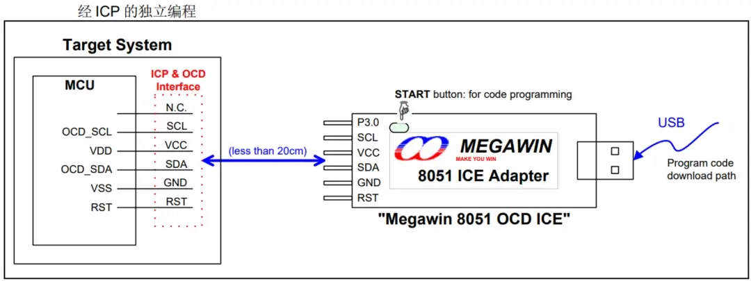

方式2: 专业再升级-ICP(在电路编程)
1)  ICP (在电路编程)为一种电路,具有5线烧录模式,完全可代替前述的ISP方式之在线烧录工具,这个在笙泉科技的对应规格书上都有强烈建议,常搭配采用的仿真、烧录工具包括有OCD_ICE和M-Link。
2) ICP (在电路编程)特色:
无须在目标芯片上预编程一个引导程序
专用串行接口: 不占用 IO口
目标芯片无须在运行状态: 仅需电源
便携、独立的工作,而无须主机的干预
采ICP方式的普通烧写器,其关键是只要用到5个接口,一般来讲4个就足够 ( OCD_SCL, VDD, OCD_SDA, GND )。亦即该烧写器通过ICP方式(电路)来实现在线升级/下载更新程序的功能。
最后归纳: 在您设计的系统中,一定要预留ICP的接口(4个点 OCD_SCL, VDD, OCD_SDA, GND ),为您的产品保驾护航,从此前述之”痛苦”将消失,轻松实现在线升级更新。
