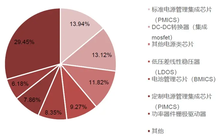

电源管理芯片主要包括有AC/DC(交流转直流)、DC/DC(直流转直流)、驱动IC、保护芯片、LDO(低压差稳压器)、负载开关、PMIC...等。2018年全球电源管理芯片市场规模约为251亿美元,受益于物联网及5G应用领域的不断拓展及需求的不断增加,预计2026年将扩张至约550亿美元,年複合成長率(CAGR)為9%。以2021年电源管理芯片各品类规模來說,其中标准PMIC、DC-DC、LDO等品类规模占比较高,分別占13.94%、13.12%、9.27%。
2021年电源管理芯片各品类规模
资料来源: 观研天下 & 方正证券研究所

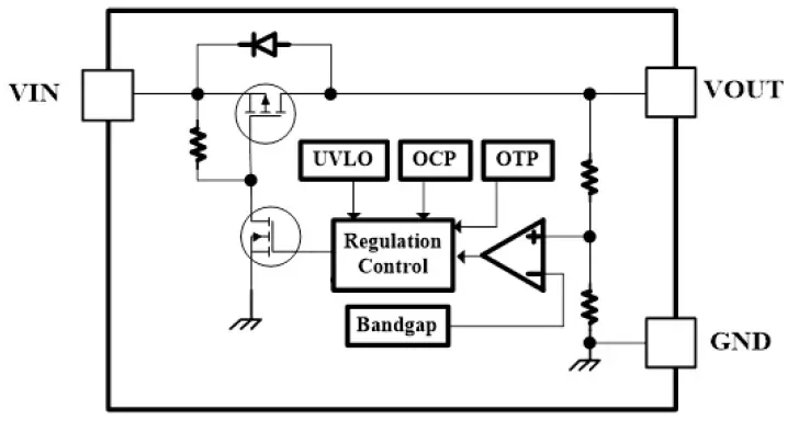

LDO电路结构 (以MGR2202为例)

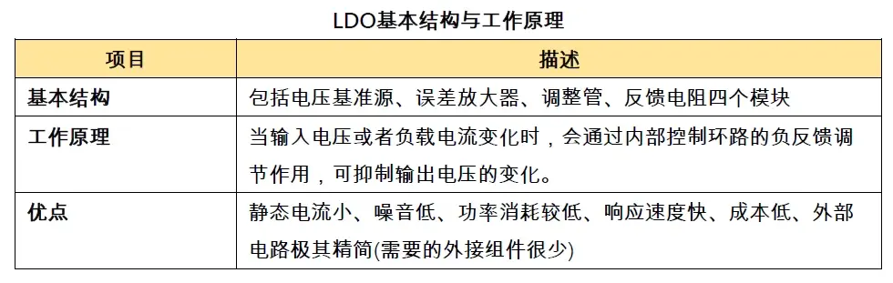

LDO基本结构、工作原理与优点
LDO需要的外接组件很少,可广泛应用于許多产业,适合从较高的输入电压(Vin)转换成较低输出电压(Vout)的应用,这种应用的功率消耗通常较低,尤其适用于要求低噪声、低电流和输入、输出电压差很小的应用环境。

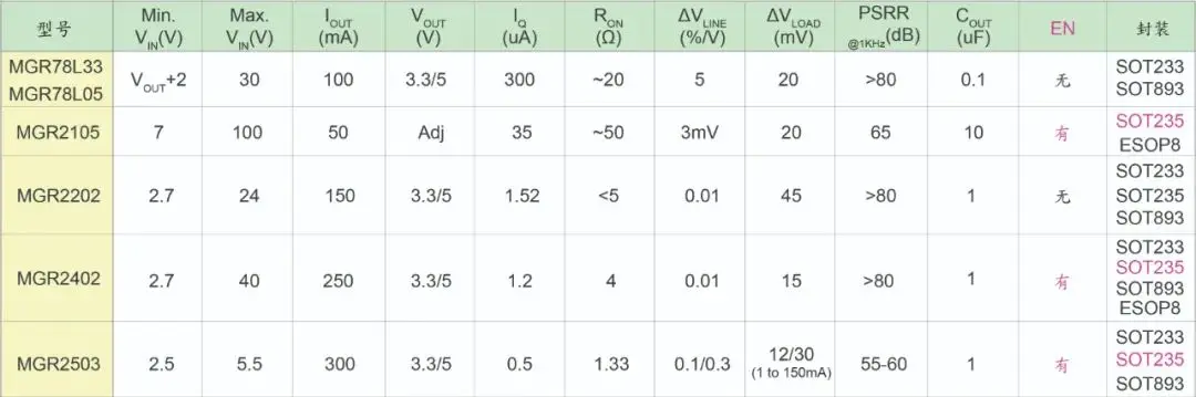

MGR系列规格
注: Adj 表示电压可调整

rosemoore 发表于 2024-4-4 14:44 | 显示全部楼层
MGR2202系列具有不同的规格和特性,可以满足不同应用的需求。其中,Adj表示电压可调整,意味着用户可以根据需要调整输出电压的大小。
