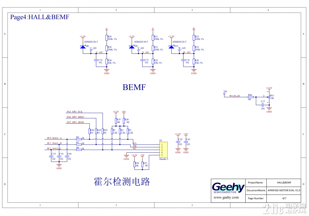

位置检测
用于检测电机转子的位置和速度,有感方波、有感FOC控制方案需要用到霍尔检测电路,无感方波需要用到BEMF检测电路,无感FOC不需要该模块电路。

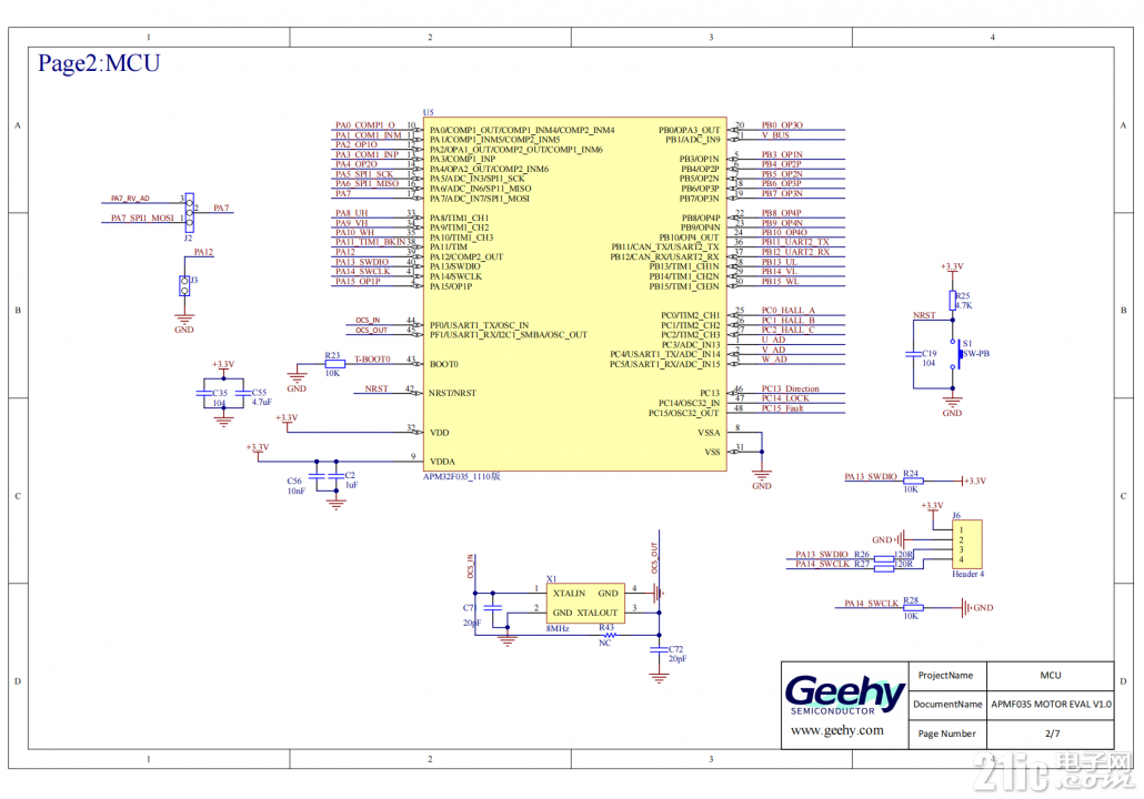

主控MCU
是控制的核心,每种控制方案都需要。

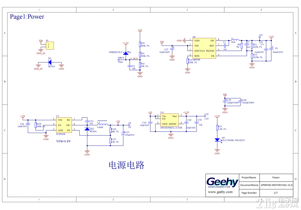

电源管理
每种控制方案都需要,主要转换电压用于MCU、功率器件、电机等供电。
