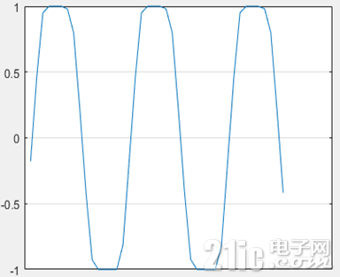

在对讲产品中,如何提升回声消除的性能,需要关注以下几个方面:
1、 用单频信号去测试扬声器发出的声音,观测扬声器端信号是否过载,是否谐波失真严重。
2、 用麦克风录音单音频信号,观测麦克风信号是否饱和,即使信号看上去远低于0dB,也可能是已经产生了饱和失真,所以要用单频的信号进行测试,并且观测单频信号的频响,是否出现谐波失真;
3、 麦克风和扬声器之间需要良好的隔离,避免扬声器至麦克风产生不只一个声音回路;
针对以上影响回声消除性能的因素,芯唐建议,如果扬声器端出现谐波失真,应该挑选较好的扬声器或功放来规避;其次,在麦克风录制的单音频信号,如果出现饱和失真,应该通过调整麦克风灵敏度,来降低饱和失真的风险。
                                饱和失真
                               谐波失真
