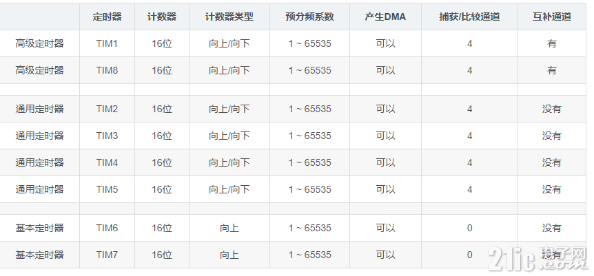

定时器分类
STM32F1 系列中,除了一些特殊的型号,大部分F1有8 个定时器,分为基本定时器,通用定时器和高级定时器。
基本定时器TIM6 和TIM7 是一个16 位的只能向上计数的定时器,只能定时,没有外部IO。
通用定时器TIM2/3/4/5 是一个16 位的可以向上/下计数的定时器,可以定时,可以输出比较,可以输入捕捉,每个定时器有四个外部IO。
高级定时器TIM1/8 是一个16 位的可以向上/下计数的定时器,可以定时,可以输出比较,可以输入捕捉,还可以有三相电机互补输出信号,每个定时器有8 个外部IO。

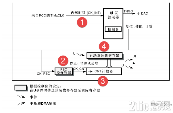

基本定时器功能框图
时钟源
定时器时钟TIMxCLK,即内部时钟CK_INT,经APB1 预分频器后分频提供,如果APB1 预分频系数等于1,则频率不变,否则频率乘以2,库函数中APB1 预分频的系数是2,即PCLK1=36M,所以定时器时钟TIMxCLK=36*2=72M。
计数器时钟
定时器时钟经过PSC 预分频器之后,即计数器时钟CK_CNT,用来驱动计数器计数。PSC 是一个16 位的预分频器,可以对定时器时钟TIMxCLK 进行1~65536 之间的任何一个数进行分频。具体计算方式为:CK_CNT=TIMxCLK/(PSC+1)。
计数器
计数器CNT 是一个16 位的计数器,只能往上计数,最大计数值为65535。当计数达到自动重装载寄存器的时候产生更新事件,并清零从头开始计数。
自动重装载寄存器
自动重装载寄存器ARR 是一个16 位的寄存器,这里面装着计数器能计数的最大数值。当计数到这个值的时候,如果使能了中断的话,定时器就产生溢出中断。
定时时间的计算
定时器的定时时间等于计数器的中断周期乘以中断的次数。计数器在CK_CNT 的驱动下,计一个数的时间则是CK_CNT 的倒数,等于:1/(TIMxCLK/(PSC+1)),产生一次中断的时间则等于:(1/CK_CNT) * (ARR+1)。如果在中断服务程序里面设置一个变量time,用来记录中
断的次数,那么就可以计算出我们需要的定时时间等于:(1/CK_CNT) * (ARR+1) *(PSC+1)。
Time = (ARR+1) * (PSC+1) / Tclk
ARR为自动装载值
PSC:预分频系数
Tclk:定时器的APB时钟,通常等于系统时钟
例如:
Tclk为72M、PSC(预分频系数)为7199、ARR(自动重装载值)为9999
Time = (ARR+1) * (PSC+1) / Tclk = (9999+1) * (7199+1) / 72 000 000 = 1s

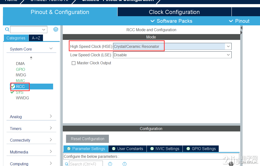

配置RCC 时钟,配置为外部晶振模式
配置SYS Debug 设置为 Serial Wire
配置一个GPIO,用于LED

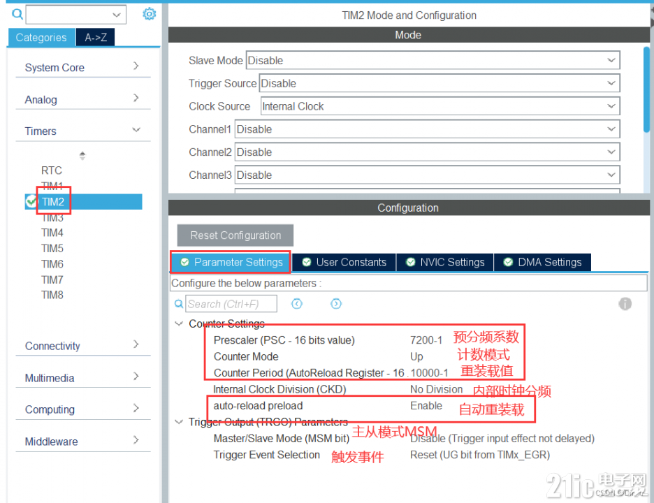

配置TIM2 里面的详细参数,预分频系数设置为7199,重装载值设置为9999,使能自动重装载,从属模式基本不用,所以下面的参数默认就行;
定时时间: Time = (ARR+1) * (PSC+1) / Tclk = (重装载值+1)(预分频系数+1)/ 时钟频率 = (7199+1) (9999+1)/ 72 000 000 = 1s
设定定时器的定时时间为1s
 楼主| 过期的塔头 发表于 2024-3-27 00:27 | 显示全部楼层
Prescaler:预分频系数;
对应预分频器(TIMx_PSC)的PSC[15:0]位。设置预分频器的值。
Counter Mode:计数模式;
对应控制寄存器1(TIMx_CR1)中的DIR位。up 向上、down 向下、Center Aligned mode 中心对齐模式
Counter Period:重装载值;
对应自动重装载寄存器(TIMx_ARR)中的ARR[15:0]。存储将要传送至实际的自动重装载寄存器的数值。
Internal Clock Division:内部时钟分频;
对应控制寄存器1(TIMx_CR1)中的CKD[1:0]位。时钟分频因子。定义在定时器时钟频率与数字滤波器使用的采样频率之间的分频比例。
auto-reload preload:自动重装载;
对应控制寄存器1(TIMx_CR1)中的ARPE位。自动重装载预装载允许位。定义在TIMx_ARR和实际的自动重装载寄存器之间是否设置缓冲器。
Master/Slave Mode: 对应从模式控制寄存器(TIMx_SMCR)中的MSM位。
Trigger Event Selection: 对应控制寄存器2(TIMx_CR2)中的MMS[2:0]位。用于选择在主模式下送到从定时器的同步信息(TRGO)。

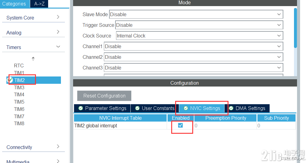

配置中断
