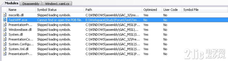

2.         如果确定是符号文件没有加载正确,单击“调试”-- >“窗口”-- >“模块”列出程序加载的所有DLL文件,模块窗口还会列出每一个DLL文件的符号文件加载信息:
 楼主| 梵蒂冈是神uy 发表于 2024-3-30 11:36 | 显示全部楼层
如果你有PDB文件,只要在右键菜单里面选择“加载符号文件”选项在打开的对话框里面输入符号文件的路径就可以了。如果你选择了符号文件,Visual studio还是报错说符号文件不能加载的话,那么请确认符号文件是否和调试的模块相匹配,因为不匹配的话,调试器就没有办法正确设置断点,没有正确显示变量的值。

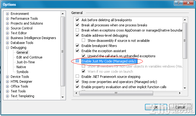

如果在“模块”窗口里面显示的是“跳过加载符号文件”,那么说明Visual studio默认认为这个模块的源代码不是程序的一部分,比如是程序引用到的一些.NET Framework的Assembly文件,因此它认为你不必要给这个模块排错。但是有的时候你需要看看堆栈信息或者需要单步跟踪进.NET Framwork的函数里面看看为什么调用会出错,因此你可以通过单击VS菜单里面的“工具”-- >“选项”-- >“调试”-- >“通用(General)”,勾掉“只调试我的代码”复选框,点击确定就可以了:
