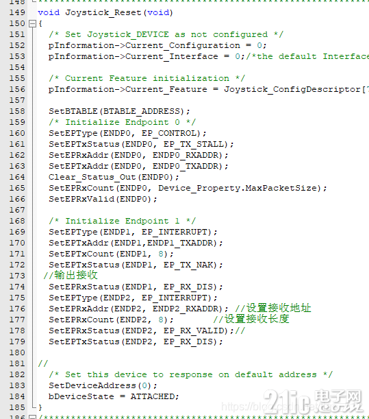

2.配置端点特性,首先确定设备需要多少个输入输出端点(这个在配置端点描述符时,可以知道),在usb_prop.c文件下的xxx_Reset();函数修改如下图:

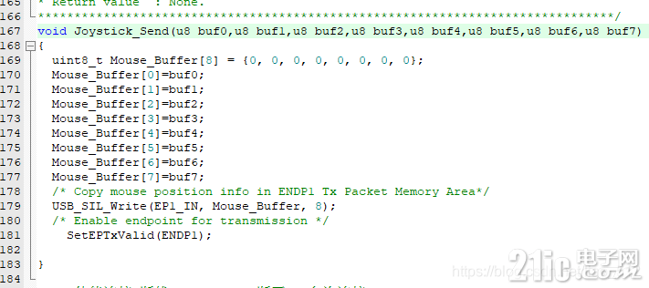

书写设备数据发送函数(注意使能SetEPTxValid)

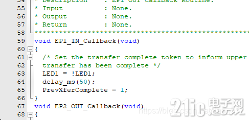

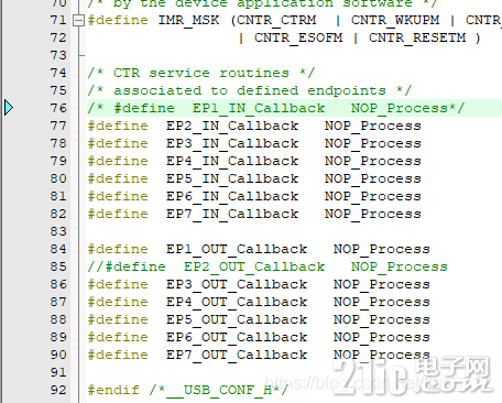

书写回调函数(我的理解为:输出/输入中断函数,输出/输入一次发生一次中断)在usb_endp.c文件和usb_conf.h文件。
