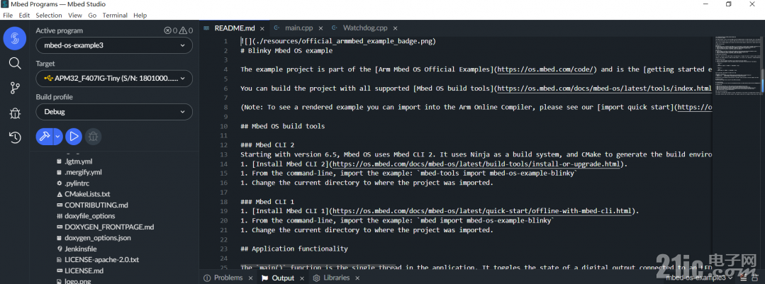

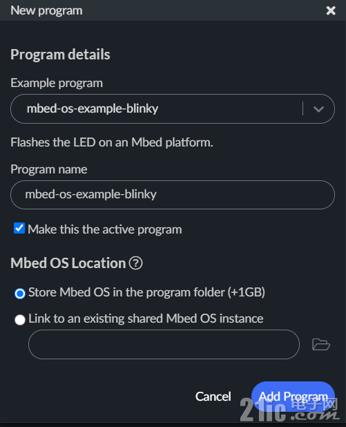

      打开Mbed studio,点击file,选择New program,选择example-blinky,这是一个点灯的例程。
     在工程文件夹中找到TARGET_GEEHY->TARGET_APMF407IG->PinNames.h,这个文件中包含引脚复用,其中串口的为PC6,PC7。在drivers文件夹中可以看到外设模块的api,其中SerialBase.h包括串口的API接口。然后编写主函数,进行串口配置。

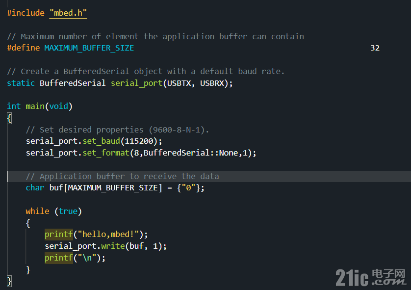

设置串口数据发送、接收缓冲区可以包含的最大元素数为32,创建一个串口类,设置传输波特率为115200,8个数据位,1个停止位,无奇偶校验位,然后通过printf通过串口发送“hello,mbed!”,再发送“0”。这样就做到了一个简单的串口传输,通过串口助手显示传输的数据,结果如下:
