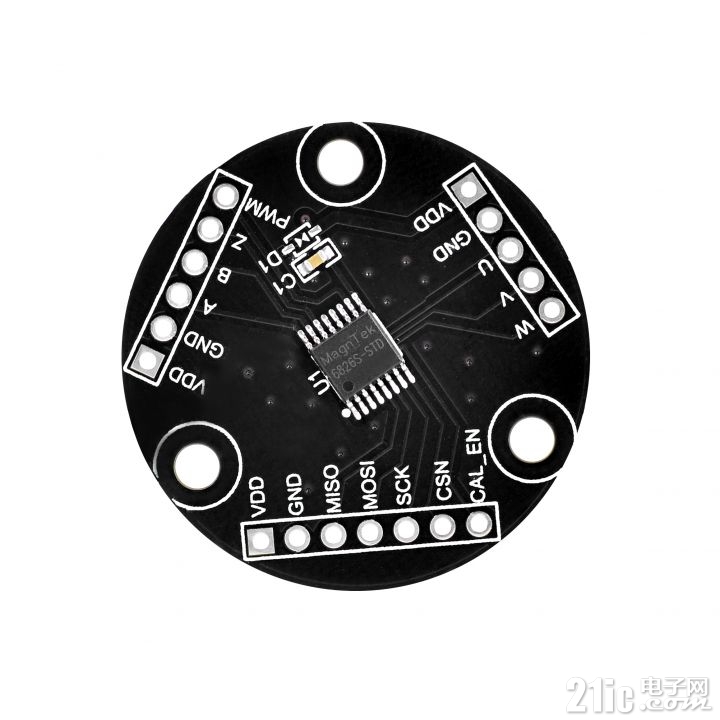

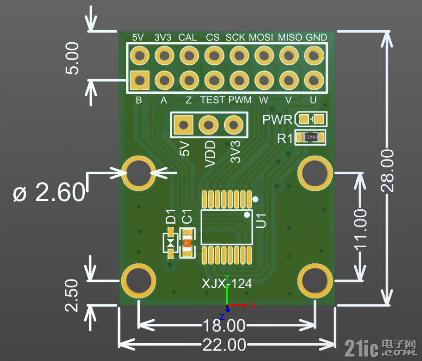

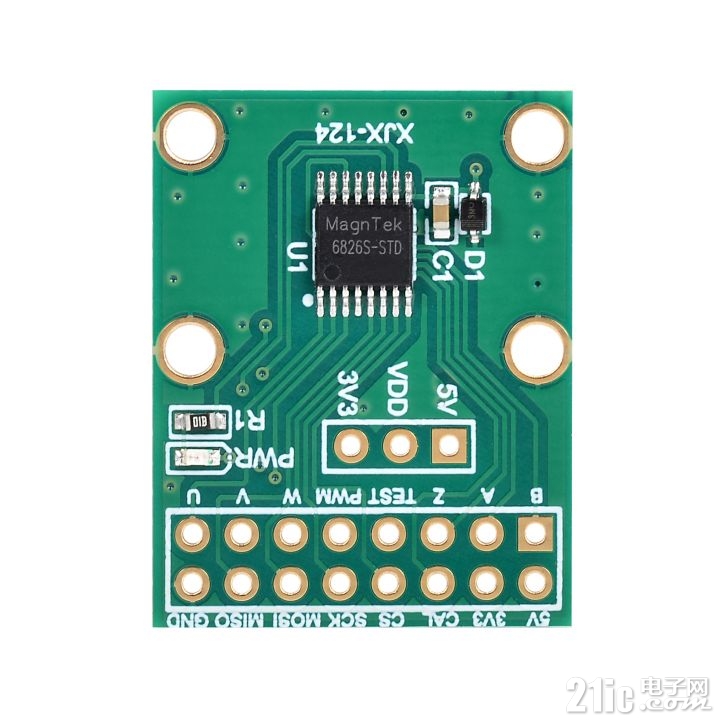

MT6826S规格书,请参考!
MT6826S中文版规格书.pdf (1.24 MB, 下载次数: 0)
基于M0 单片机的驱动例程源码陆续分享...

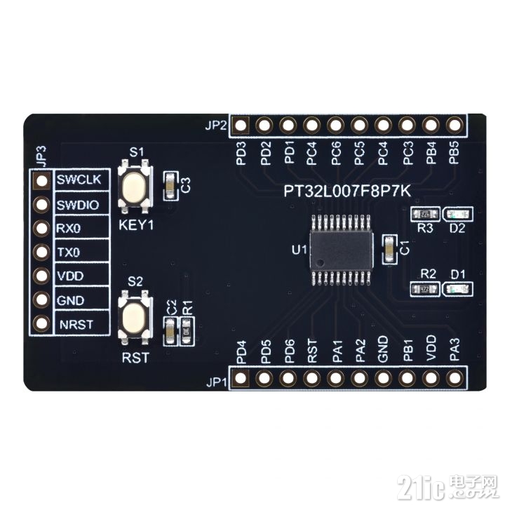

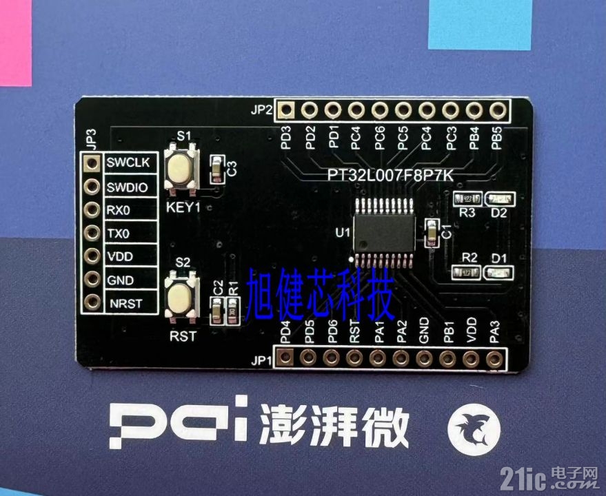

 楼主| rickluo 发表于 2024-5-21 14:17 | 显示全部楼层
MT6826S &PT32L007 SPI通讯源代码分享:

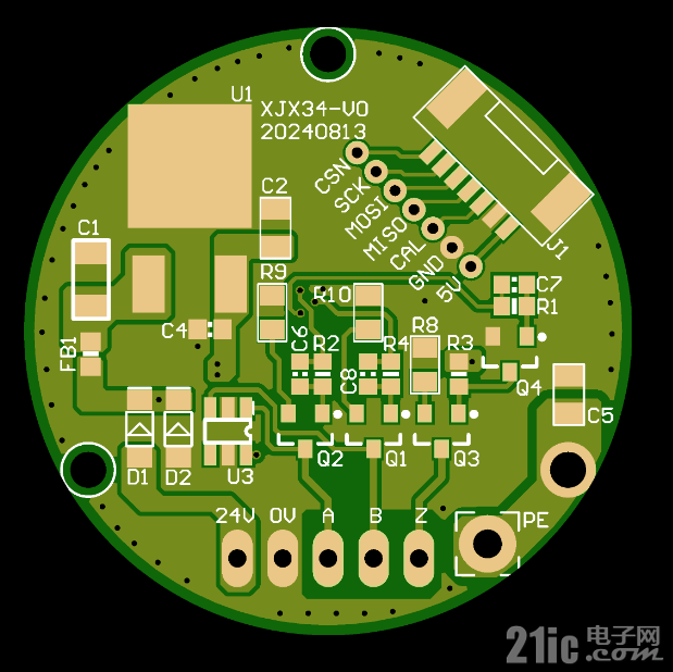

 楼主| rickluo 发表于 2024-8-14 16:32 | 显示全部楼层
新款MT6826S 高压 增量式磁编码器 外接PLC,支持电压脉冲输出
