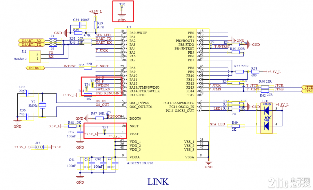

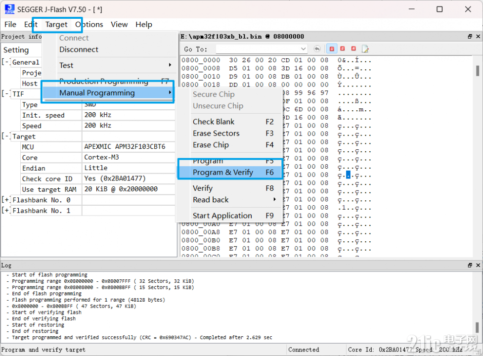

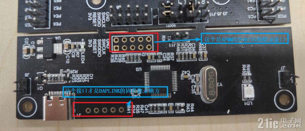

3.2.1 参考APM32 LINK原理图,使用烧录器与开发板连接
我们接线,应该接靠近USB接口的那一堆排针,这个才是LINK的固件烧录接口,而上面的一排接口是APM32F407IG开发板的烧录接口。

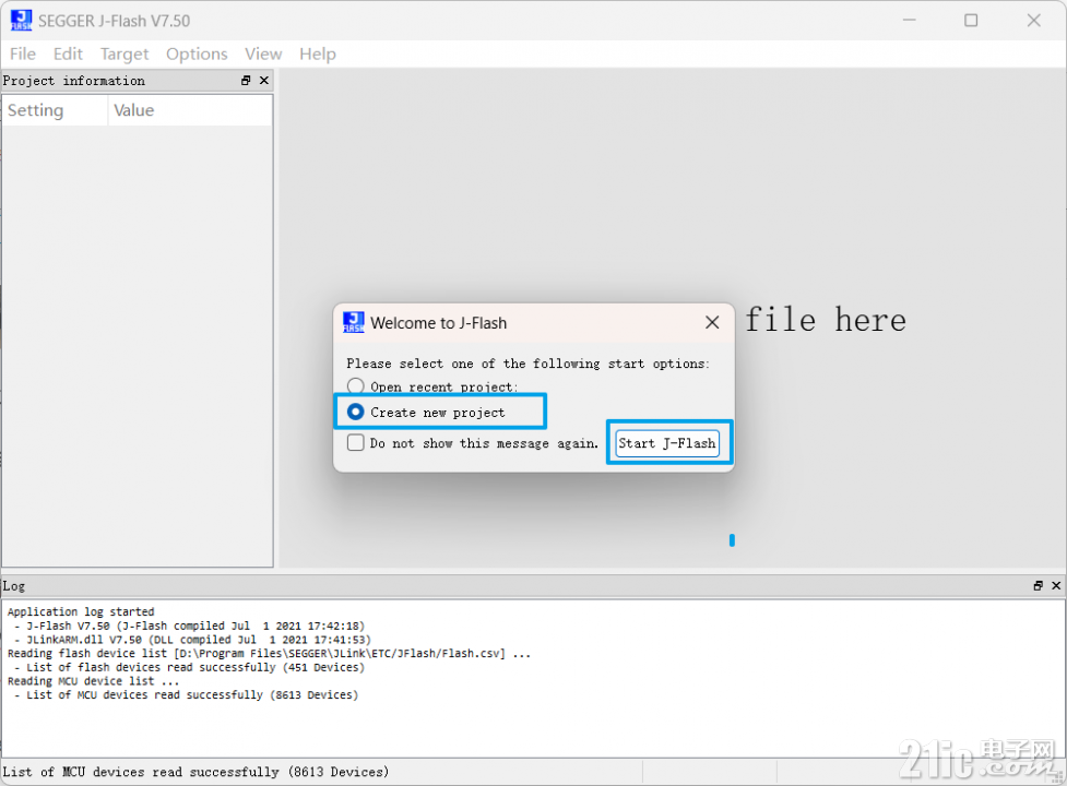

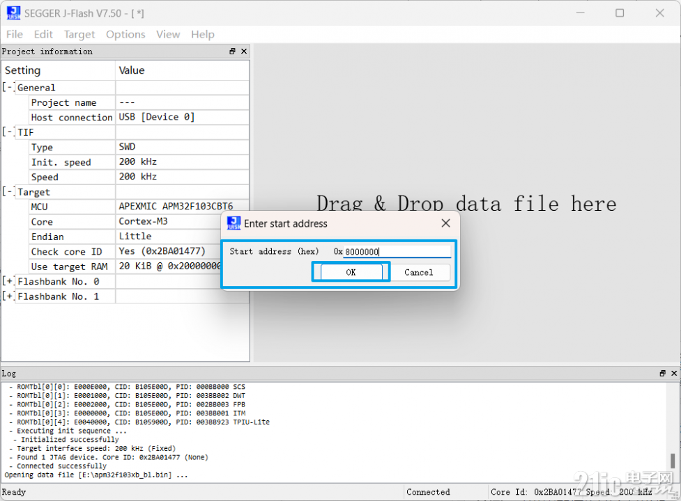

3.2.3 搜索芯片选项,选择APM32F103CB
3.2.4 修改Speed,改为200KHz
3.2.5 点击"Connect"

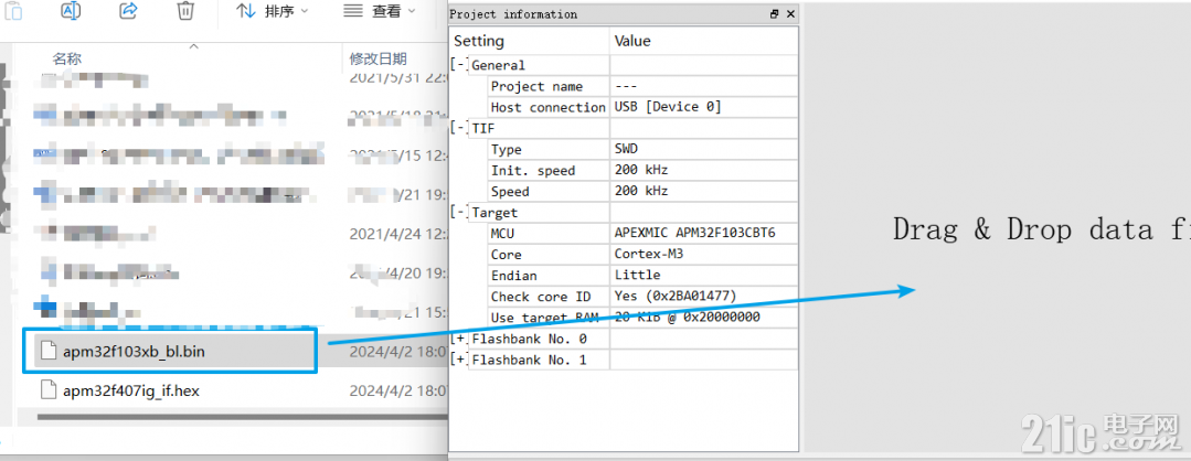

3.2.6 把准备好的bl.bin文件拖入jflash
3.2.7 确认地址是0x08000000,点击OK

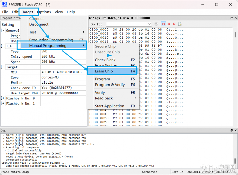

3.2.8 擦除原来的固件
3.2.9 下载新的固件
3.2.10 运行新的固件

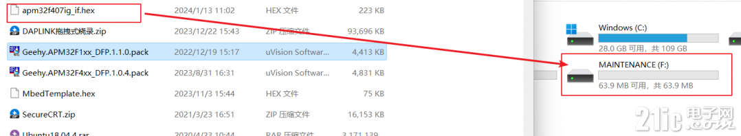

3.2.11 用一根USB把PC和开发板连接,电脑就会识别出一个磁盘
3.2.12 把准备的固件更新的hex文件直接拖拽至磁盘
磁盘更改为DAPLINK则说明固件更新成功。
并且可以点击查看里面的信息。

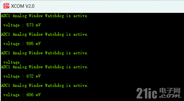

3.3.3 把DAPLINK的RX、TX接口分别与PA9、PA10连接。打开串口调试助手,配置波特率为115200,复位开发板,串口若成功打印数据,则说明固件更新成功。

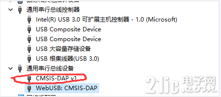

qiangtech 发表于 2024-4-25 15:30 | 显示全部楼层
烧录这个DAP LINK的固件后,不能使用CMSIS-DAP调试了吗
 楼主| DKENNY 发表于 2024-4-25 16:19 | 显示全部楼层
可以使用CMSIS-DAP调试,只是相比较原来的板载固件多了一个串口集成和拖拽式烧录功能,相当于做了一个功能拓展,CMSIS-DAP的原来基本功能依旧是可以使用的
qiangtech 发表于 2024-4-25 19:35 | 显示全部楼层
可以使用CMSIS-DAP调试,只是相比较原来的板载固件多了一个串口集成和拖拽式烧录功能,相当于做了一个功 ...
但是我的KEIL的DEBUG里面选CMSIS-DAP调试器,却没有发现调试器呢?设备管理器里面是有一个DAPLINK的。
 楼主| DKENNY 发表于 2024-4-26 08:49 | 显示全部楼层
但是我的KEIL的DEBUG里面选CMSIS-DAP调试器,却没有发现调试器呢?设备管理器里面是有一个DAPLINK的。 ...

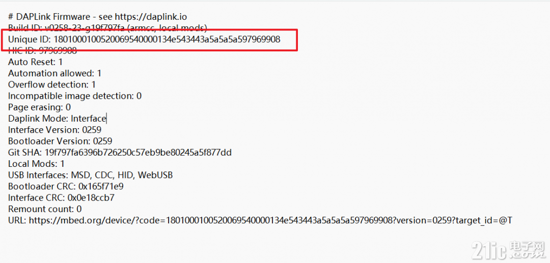

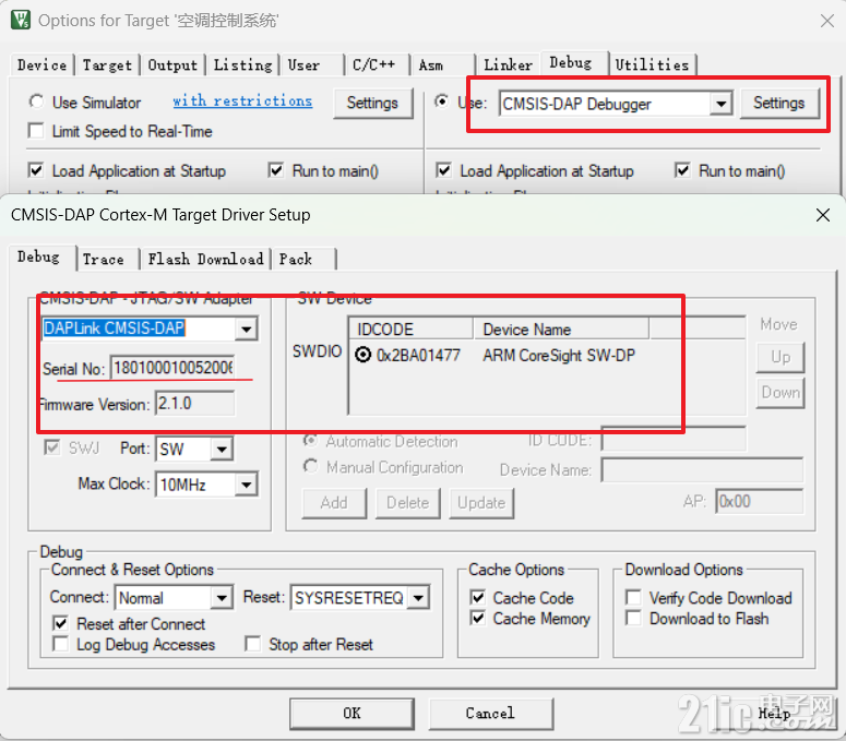

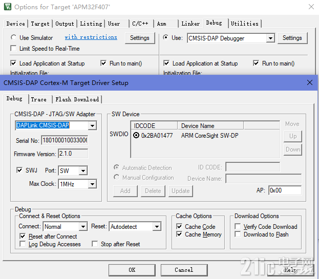

正常来说,在接上USB线后,选择Debug,出现的序列号是跟details.txt文件对应的。如果没有识别出磁盘,或者序列号不对,检查一下固件更新的哪一步遗漏或者出错了,要不重新下载一次固件看看。我这里是可以正常识别的。

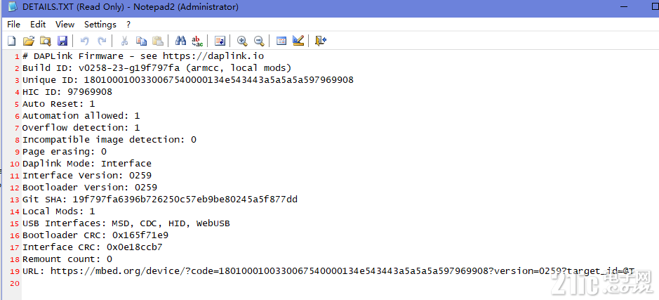

qiangtech 发表于 2024-4-26 09:11 | 显示全部楼层
你的固件更新后,识别的磁盘的序列号是1801开头的吗?
DETAILS.TXT里面是相同的。
就是KEIL DEBUG 的CMSIS_DAP里面找不到调试器。
设备管理器看到一个DAPLINK和一个串口。
可能是驱动的问题?

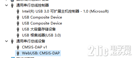

qiangtech 发表于 2024-4-26 09:35 | 显示全部楼层
在设备管理器中删除掉一个,就可以正常识别了。
