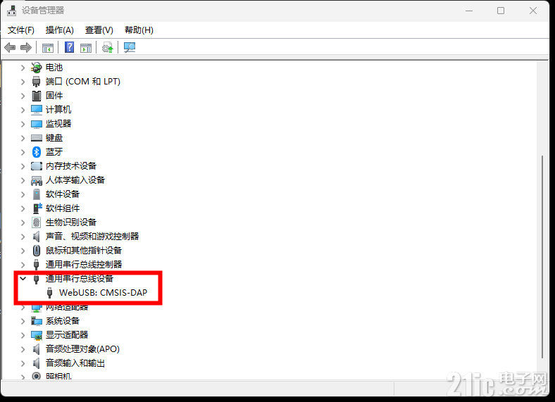

下载完固件后把开发板连接到电脑,DAPLink会被识别为一个U盘,可以实现拖拽下载功能
1bc7ac0cf4d32eb89dd61f32ae9f790d
打开设备管理器也可以看到DAPLink已经正常识别
f27d68d8eba6c71b17d0b962d02d0328
到这里我们的DAPLink就配置好了。

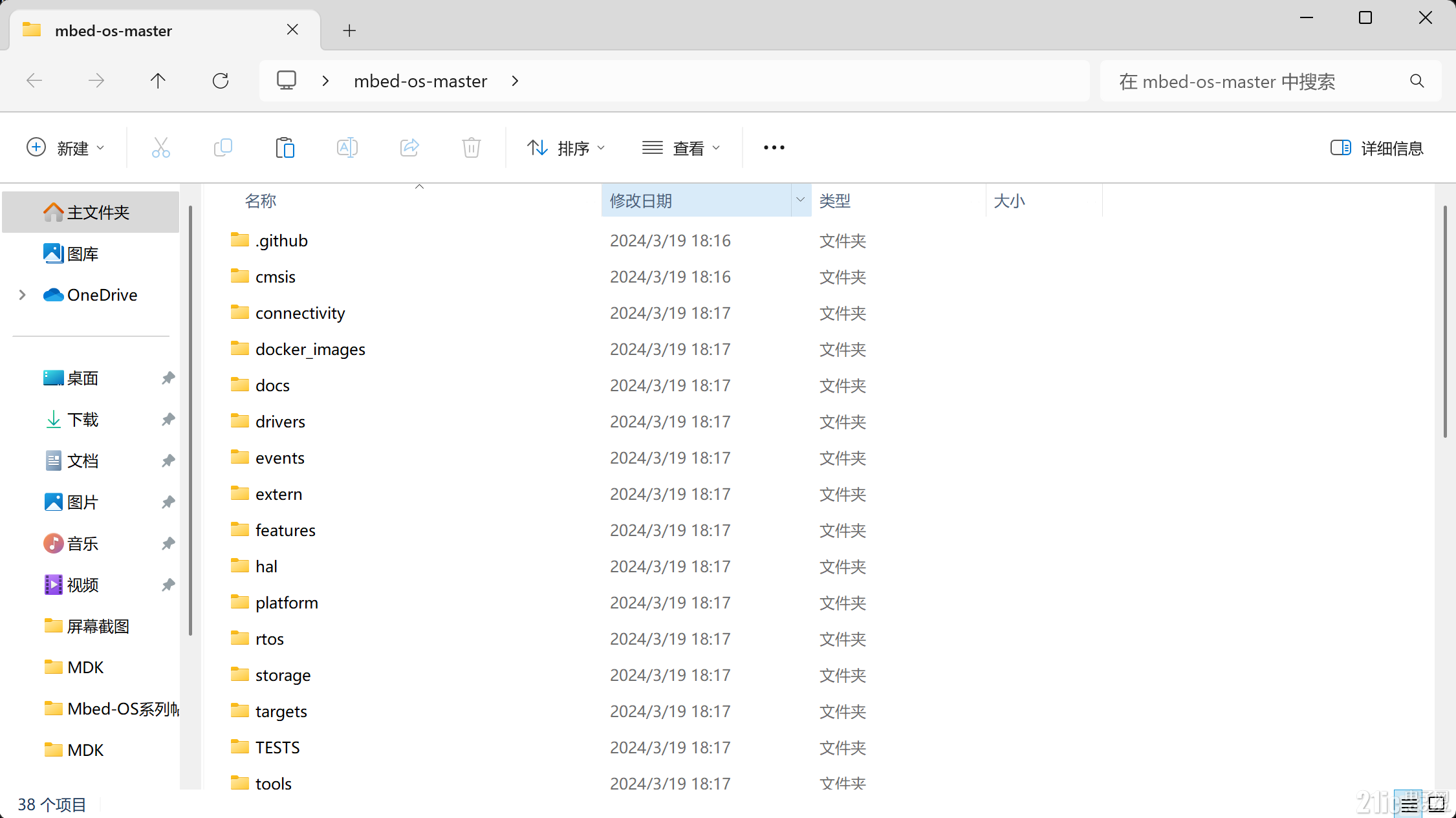

由于Mbed OS官方还没有把Geehy的源码合并,所以我们需要去Geehy仓库下载源码手动合并进工程,导航:https://github.com/GeehySemi/mbed-os
无法访问Github的小伙伴可以访问链接:链接:https://pan.baidu.com/s/1TYG9EUzb7minH3pP_eCekw?pwd=0p4f提取码:0p4f
下载解压后我们就得到了包含Geehy源码的Mbed OS文件

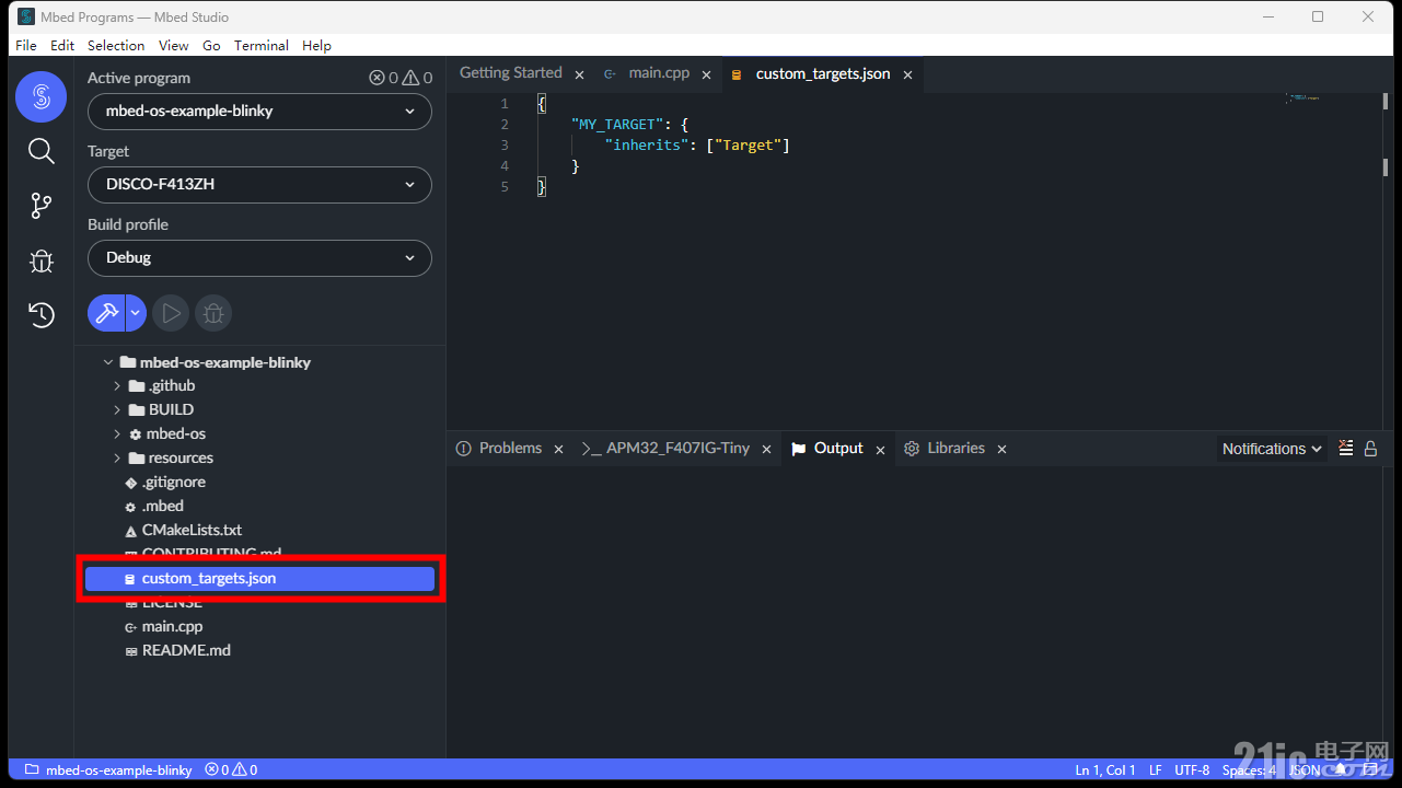

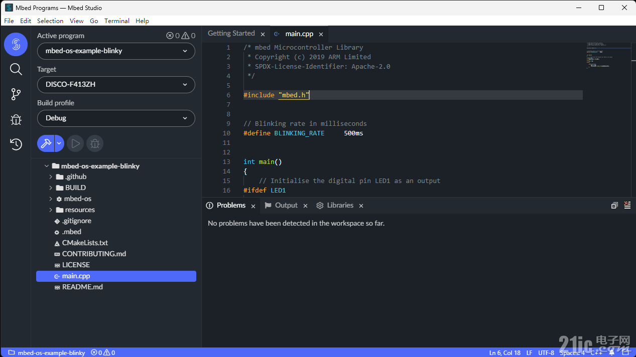

接下来用Type-C数据线将我们的APM32F407-Tiny开发板连接到PC,打开上次建立的流水灯工程
0805f282c27cd641180de1bfffac5863

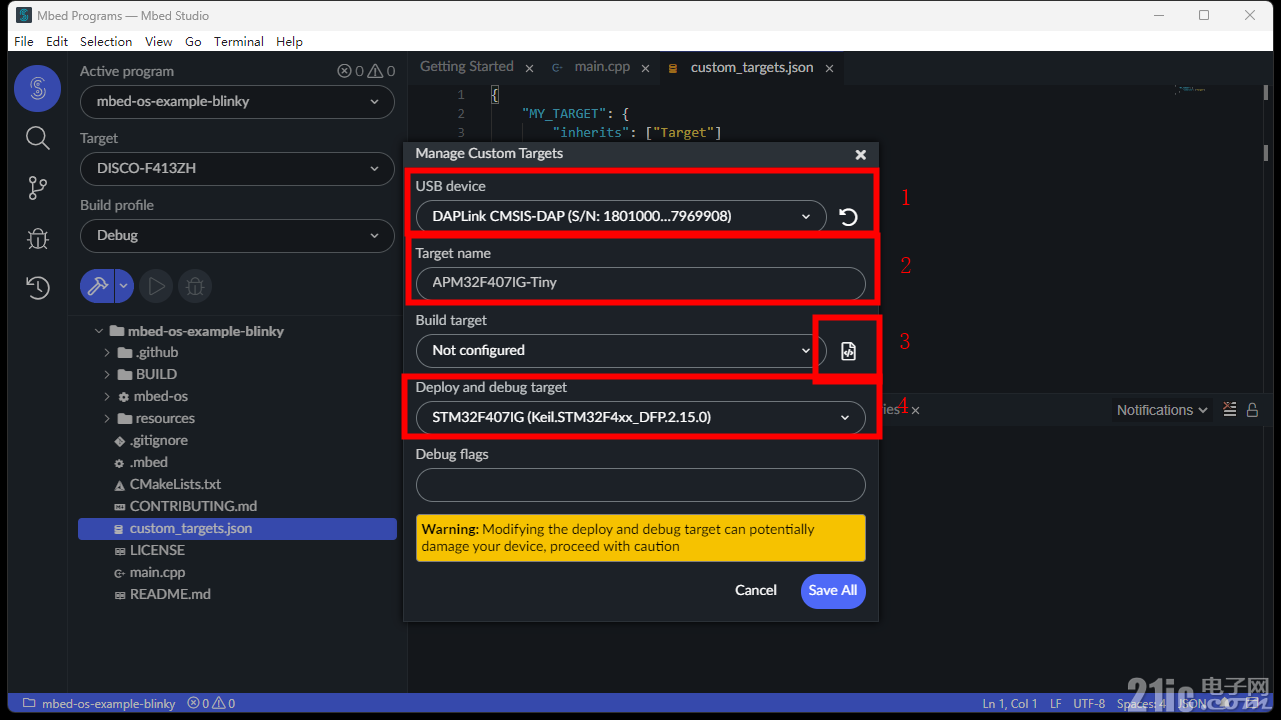

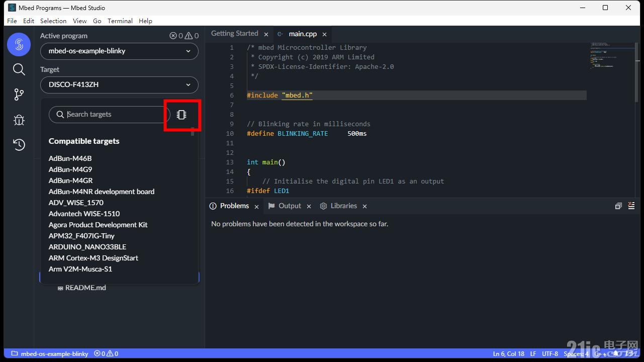

接下来我们新建APM32F407-Tiny开发板的Target
225a2ba9c9619dd87b42a0f76b6cfd71
bf89bf842706ee5dc44e5ed476bf738d

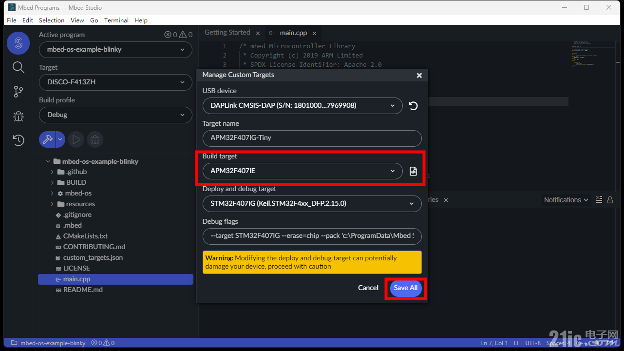

第一项USB device软件会自动识别,选择即可。第二项需要手动输入。第三项单击后会自动生成文件custom_targets.json
cdaf3e1b034eda0ef1398e4652e8f425
配置代码如下,直接复制即可:
    "APM32F407IE": {
        "inherits": ["APM32F407IG-Tiny"],
         "device_name": "APM32F407IE",
        "config": {
            "overrides": {
                "clock_src": "USE_PLL_HSE_XTAL|USE_PLL_HSI"
            "hse_value": {
                "value": "8000000",
                "macro_name": "HSE_VALUE"
保存文件后再次打开Target界面即可看到新配置的Build target
016ff27e6a9f4ec1541532afe1c96d29

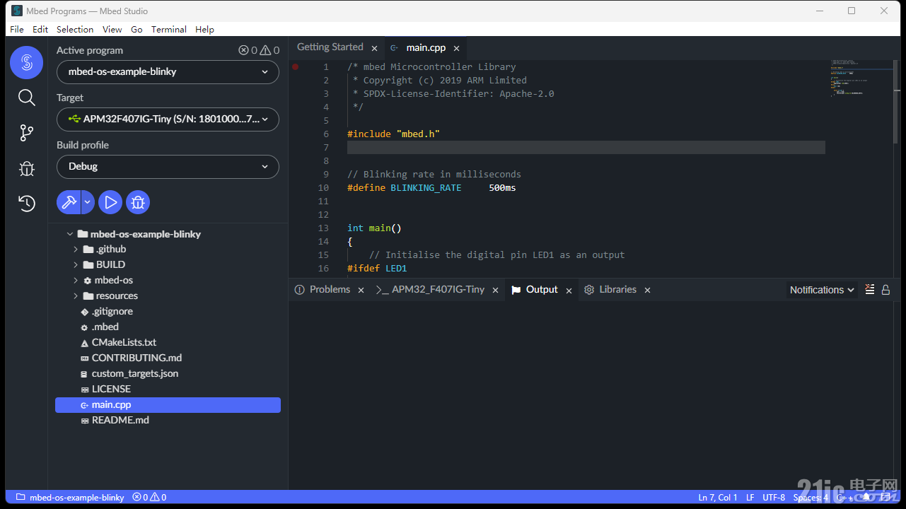

点击Save All关闭界面,在Target选择界面就会自动识别出我们的APM32F407-Tiny开发板
1d4057bb37398657f90ca85a8005776c
到这里APM32F407-Tiny的Mbed OS工程适配就已经完成了,接下来就可以进行编译下载操作了。
流水灯,亮!

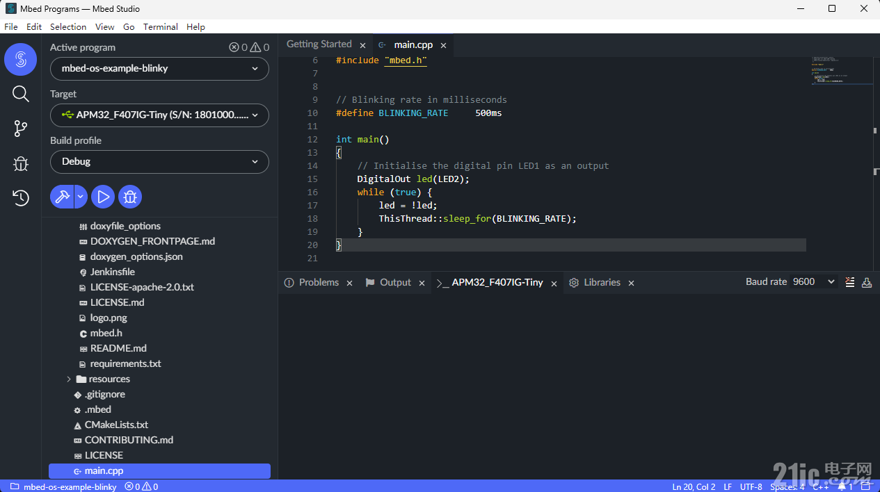

软件生成的代码默认是点亮LED1,我们需要将其改为LED2,将main函数代码改为:
  DigitalOut led(LED2);
    while (true) {
        led = !led;
        ThisThread::sleep_for(BLINKING_RATE);
4c6bdc3992d4f156f6da690af3d0cfc7
编译下载后即可在开发板上观察到板载的LED2闪烁,亮灯大业到这里就结束了,工程的适配已圆满完成,接下来我们就可以进行各种外设的开发使用了,冲~~~
