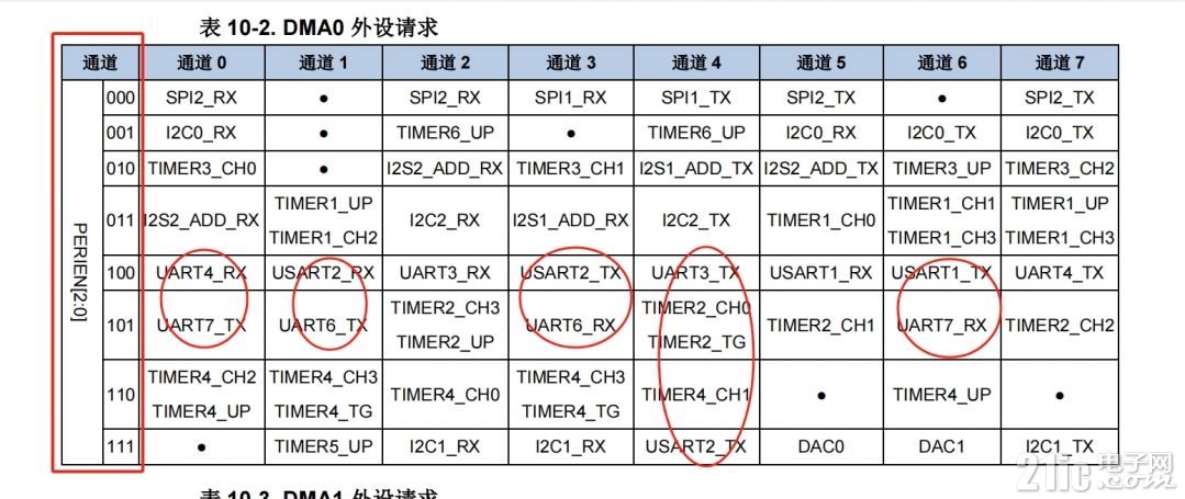

F4xx手册描述8个串口都支持DMA传输,但是实际使用过程中,当1和7都用的话,始终有一个有异常。无法发送,接收正常。不知道大家有遇到过没。

suifengkm|  楼主 | 2024-4-3 14:19 | 只看该作者
结贴:左边的列是用于区分哪个外设的,同个通道同时只有一个外设有效。即右边画圈的串口。不能同时使用。需要分时。

林白给| | 2024-8-2 11:26 | 只看该作者
suifengkm 发表于 2024-4-3 14:19
结贴:左边的列是用于区分哪个外设的,同个通道同时只有一个外设有效。即右边画圈的串口。不能同时使用。需 ...
你好我想问一下,这个分时该如何分时使用?

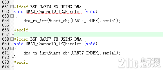

我现在GDF470的八个串口都使用了,然后有些串口的dma接收和发送通道是共用一个通道,导致通道中断也是共用的,我想问一下如何分时使用
林白给| | 2024-8-2 11:31 | 只看该作者

suifengkm|  楼主 | 2024-8-5 16:23 | 只看该作者
林白给 发表于 2024-8-2 11:30
我现在GDF470的八个串口都使用了,然后有些串口的dma接收和发送通道是共用一个通道,导致通道中断也是共 ...
分时只是厂商忽悠人的。最终应用的时候基本上无法使用。比如你A口再用的时候。B口接收数据是无效的。最终还是只能用一个。目前我们使用的方法是六个串口dma。2个数据量小的。使用中断收发。
