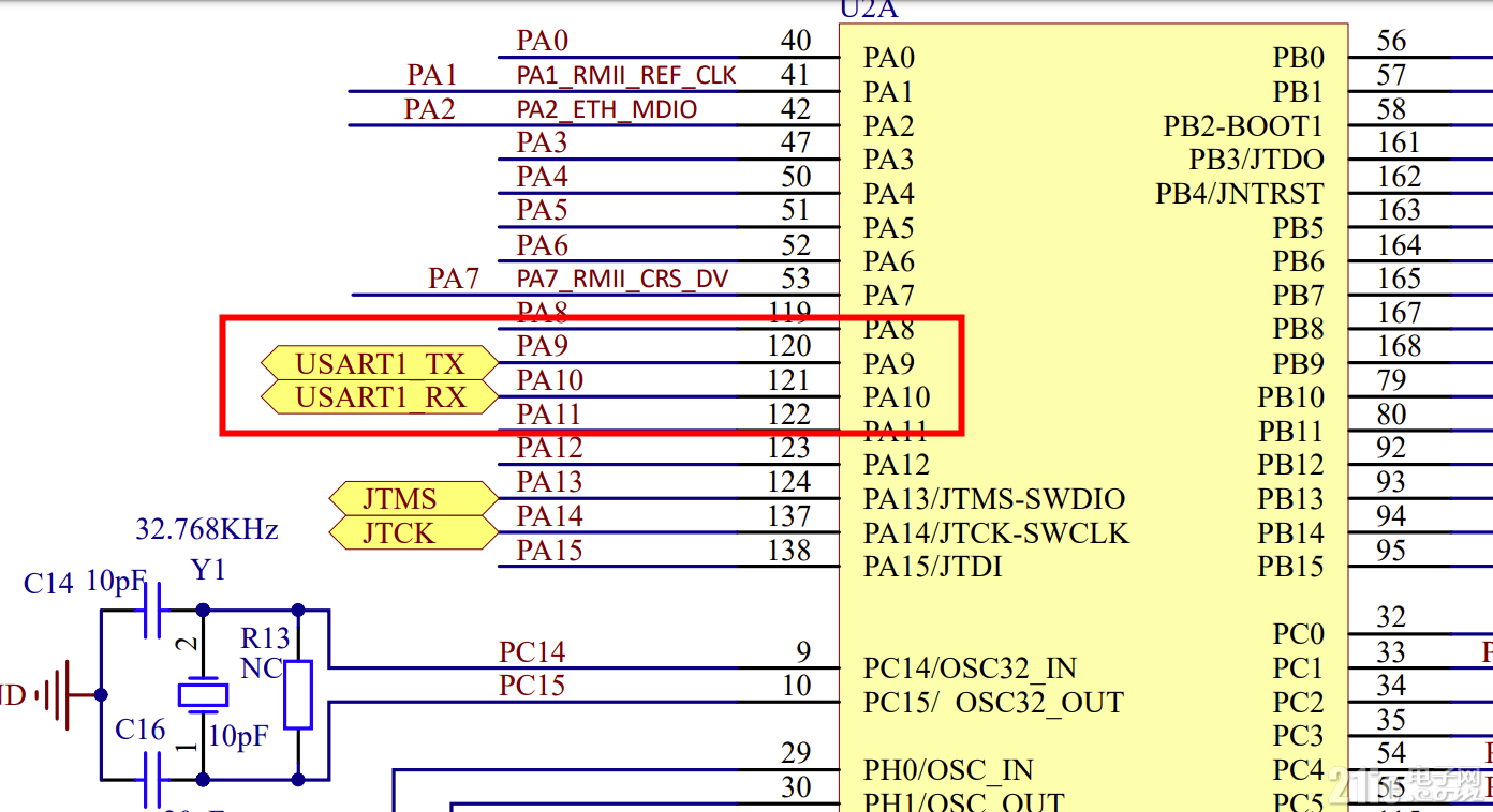

APM32F407-Tiny的串口硬件资源
想要使用串口当然要先去查看一下APM32F407-Tiny的串口硬件是如何设计的,通过查阅Geehy官网APM32F407-Tiny的原理图文件,(文档链接如下:https://www.geehy.com/uploads/tool/APM32F407IG_TINYBOARD_V1.0.SchDoc.pdf)
我发现APM32F407-Tiny开发板没有板载的串口,是的,你没看错,没有!
经过漫长的思考…………………………
终于,我把目光放在了APM32F407-Tiny开发板板载的DAP Link上,通过查阅资料,发现DAP Link的固件实现的USB中还附带有一个 CDC虚拟串口可用于调试,这个虚拟串口映射到APM32F407的串口上,通过连接DAP Link和PC就可以实现APM32F407芯片与PC的串口通信。
但是,问题来了,板载的DAP Link映射的到底是哪一组串口呢?再次查阅APM32F407-Tiny开发板的原理图,终于让我找到了映射的串口引脚PA9和PA10

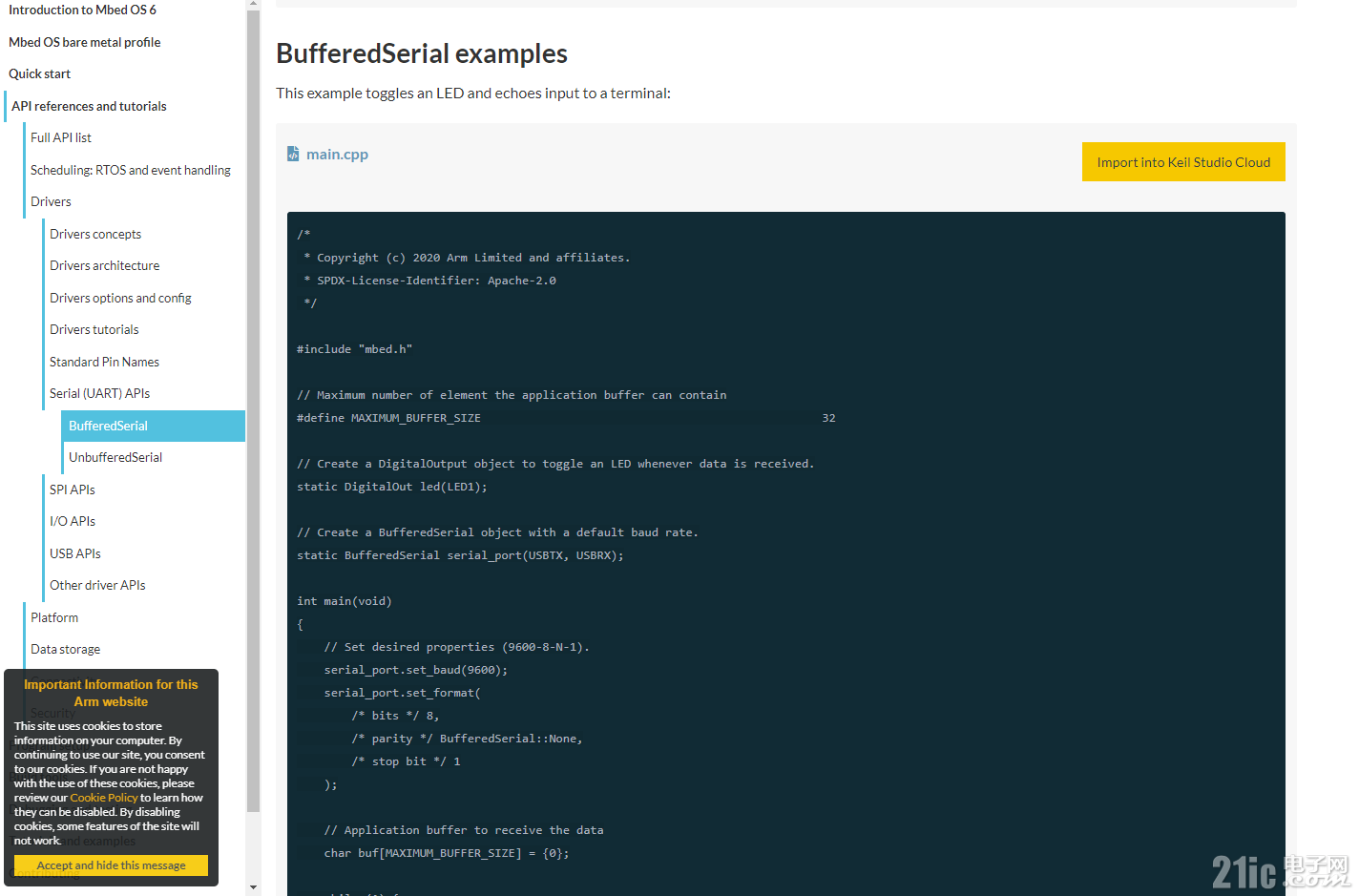

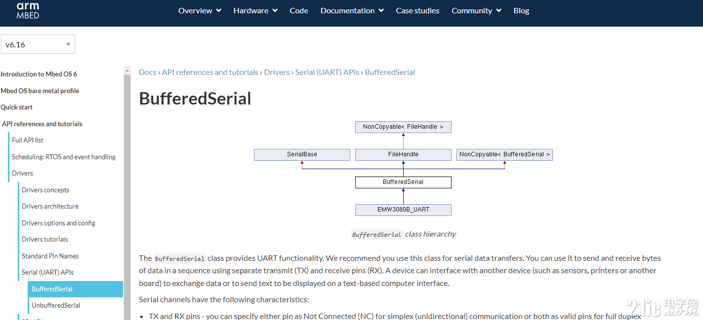

流水灯的代码可以由软件直接生成,串口的代码就不行了,在偷懒的强大动力下,我发现Mbed OS官网提供了串口API的实例函数BufferedSerial以及使用示例,链接如下:https://os.mbed.com/docs/mbed-os/v6.16/apis/serial-uart-apis.html
97d4a5c22333a3378467dfeac2e6dd7d
9d538dd6ae6b03095d42ac8ed238c245
直接复制示例代码,编译下载一气呵成

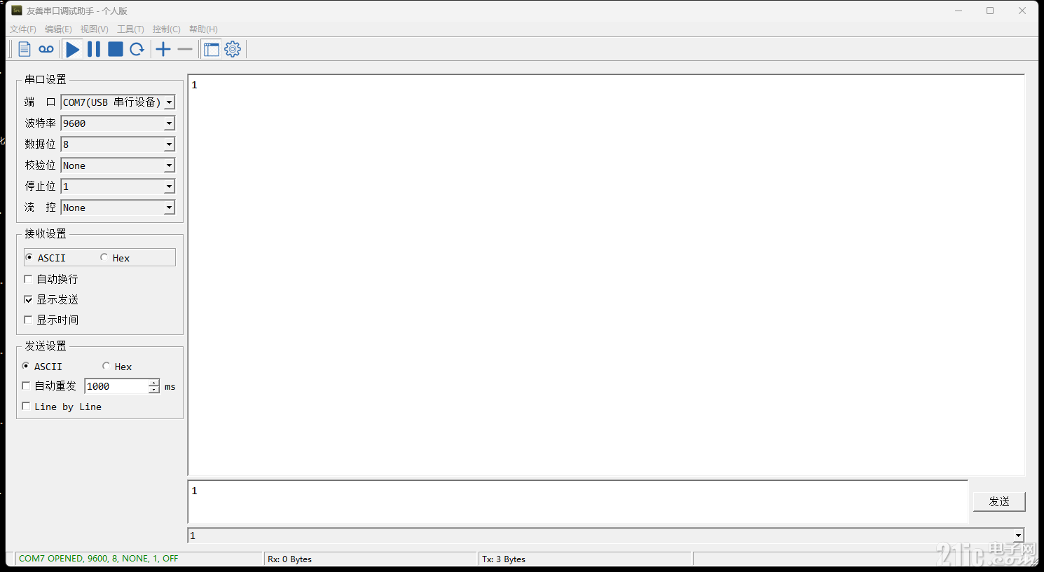

打开串口助手,发送数据,发现没有任何反应
01774b57a27fcaa249e2dcaf77f6fb44

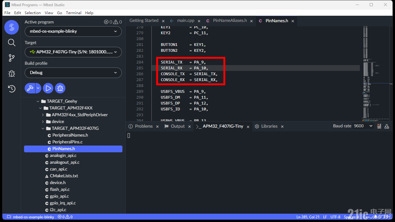

通过查找问题发现工程文件PinNames.h中串口通信的默认引脚为PC6和PC7,修改引脚为PA9和PA10
072140888d799714763067dd2b1aa192

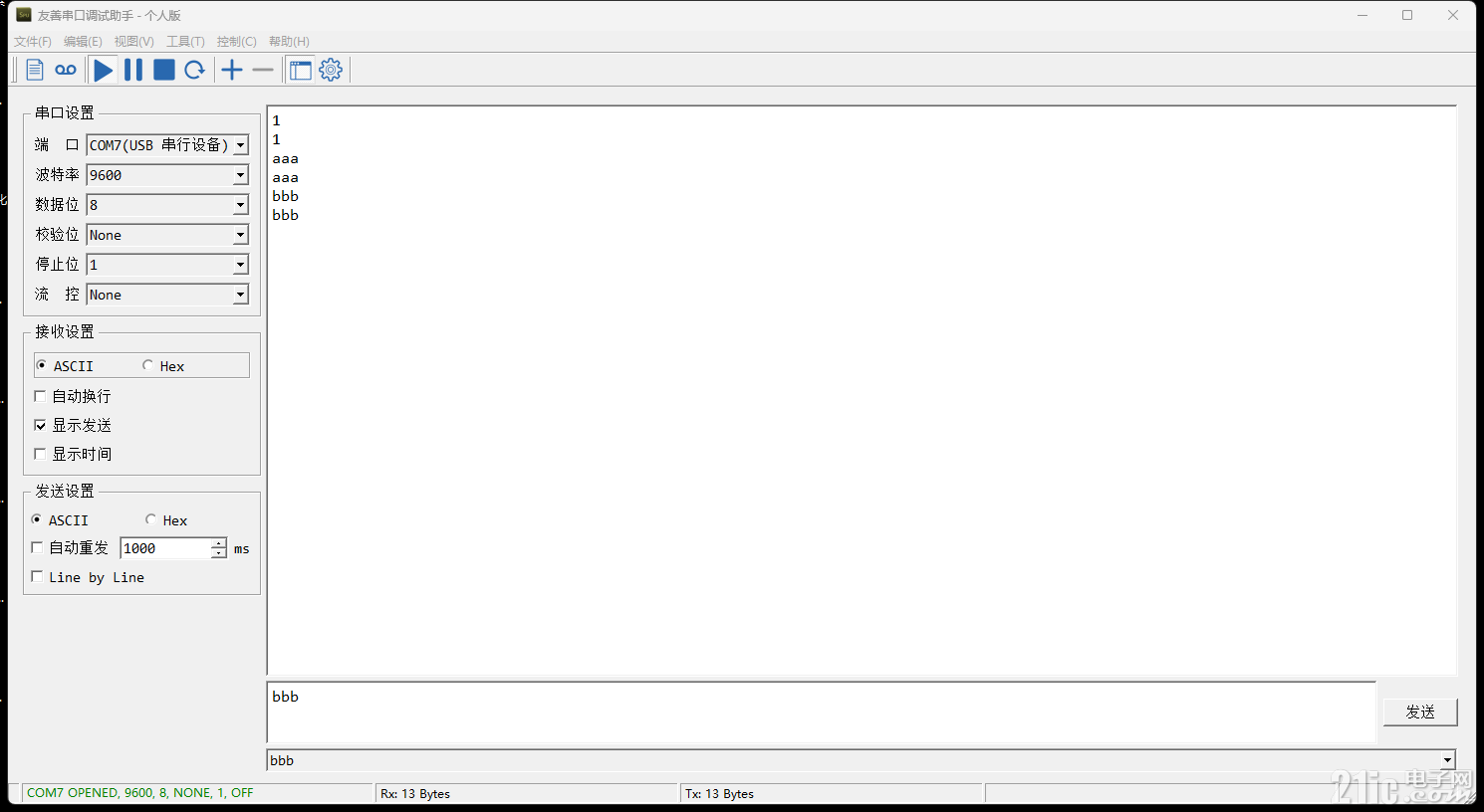

再次编译下载,打开串口助手发送数据,发现串口助手接收到返回的数据且板载的LED灯翻转一次
df910beb07302502cc6035585a697a97
到这里我们APM32F407-Tiny开发板的串口就可以正常进行调试使用了,我们只需要对代码进行简单修改就可以用串口打印经典的Hello World!了
