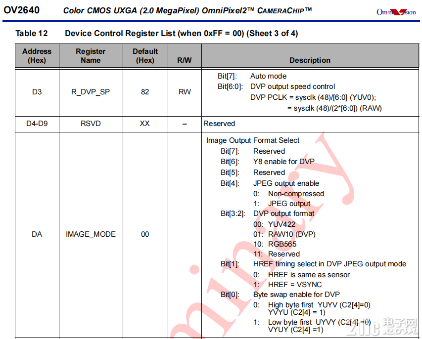

也怀疑过这里,只是OV2640数据手册里只描述了摄像头的四种连接方式,但是找不到对应的寄存器设置。现在能确定的是8-bit connection没错(因为像素都对上了,只是颜色有问题),至于是Default还是Swap的8-bit,不知道怎么设置?
 楼主| 不爱说话 发表于 2024-4-11 20:05 | 显示全部楼层
