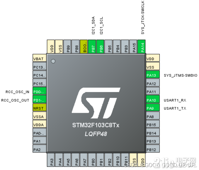

三、接线:
        使用的cubemx进行的初始化代码的配置,因此接线如配置图所示:
        cube部分配置不做展示(因为只是开了一个I2C1和USART1),不过多赘述。

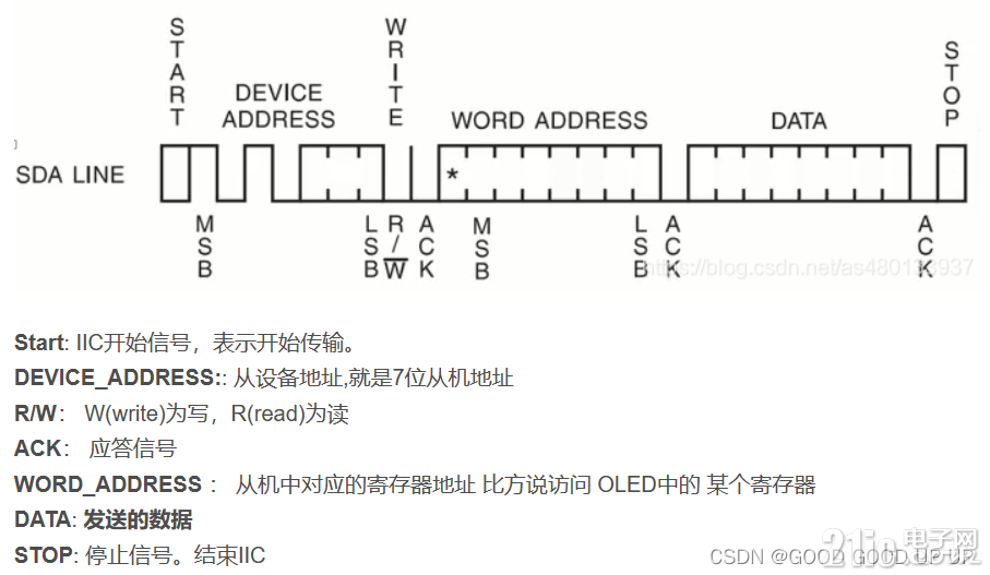

四、IIC通讯协议:
        IIC通讯详细本人参考的下方链接(非本博主):
        IIC原理超详细讲解---值得一看-CSDN博客
       { 图片借用一下(阿里嘎多!)}
主机发送数据简述:  起始信号,设备地址,主机写操作,从机应答,设备寄存器地址,从机应答,写入或发送的数据,从机应答,停止信号。(其中只有应答信号是从机向主机发送的,其他信号以及数据都是主机向从机发送的。)

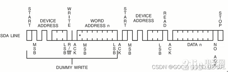

主机读取数据简述:起始信号,设备地址,主机写操作,从机应答,设备寄存器地址,从机应答,起始信号,设备地址,主机读操作,从机应答,主机开始接收一字节数据,直到主机发送NO ACK(不再接收数据),主机发送停止信号。(读数据给我的感觉好像是,设备在自己干自己的活,你拍了拍他说,我想搁你这读个数据行不行,然后设备说行,你就洗耳恭听等他嘟嘟嘟把数据说完,然后你说OK阿里嘎多,你继续忙我走了,然后就结束了。)
