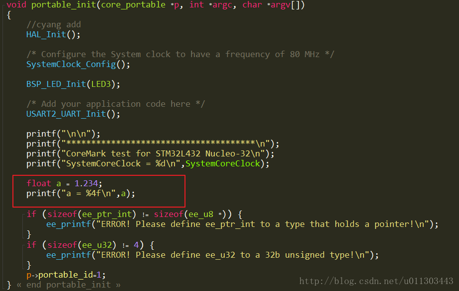

使用 IAR 开发 STM32,发现无法通过 printf 重定向到串口打印出浮点数。代码如下:

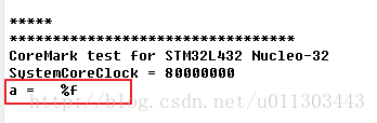

输出结果如下:
可见,浮点数部分无法正常显示。

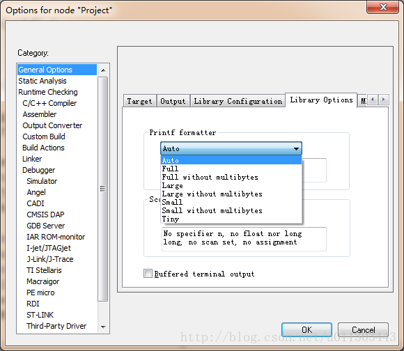

二、解决方法
这是由于 IAR 默认选择的 printf 库不支持浮点数的的输出。可在设置选项中修改。如下:默认使用 small,改为 auto 即可。
