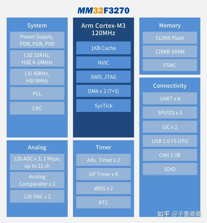

MM32F3277G7P属于灵动微电子全新主流型MM32F3270 系列,这款芯片是去年12月份才开始供货,该系列 MCU搭载了Arm Cortex®-M3内核,最高主频120MHz。
MM32F3277G7P包括:512KB Flash,128KB RAM、3个12位的ADC、2个12 位的DAC、2个比较器、2个16 位通用定时器、2个32 位通用定时器、2个16 位基本定时器和2个16位高级定时器、2个I2C口、3个SPI、3个I2S和 8个UART 、1个USB OTG、1个CAN 、1个SDIO接口及45个通用IO口。

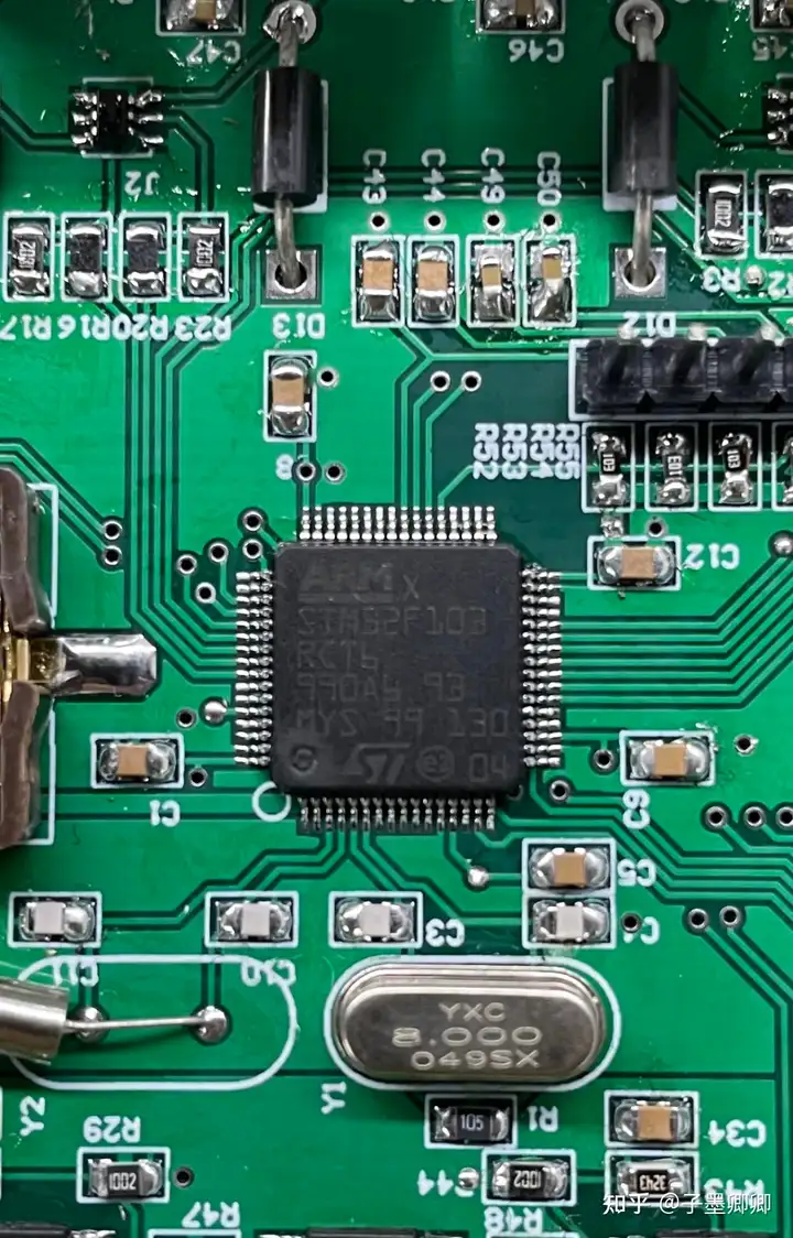

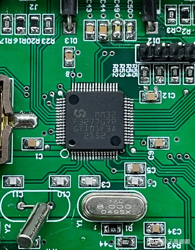

二、拆换芯片
替换之前
STM32F103RCT6
替换之后
MM32F3277G7P

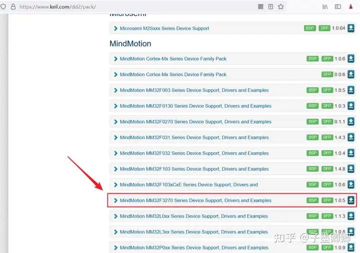

三、新建工程1、安装 Keil pack包
[size=normal]通过Keil 网站下载pack 包安装,通过 https://www.keil.com//pack/ 或 https://www.keil.com/dd2/pack/ 链接,浏览并找到 MindMotion 系列的相关 pack。
[size=normal]之后在的MDK中就会出现对应的PACK包了。

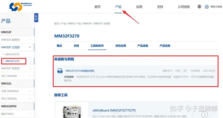

2、下载官网例程
[size=normal]在产品那一栏找到主流型MM32F的工具和软件,就可以下载例程了。

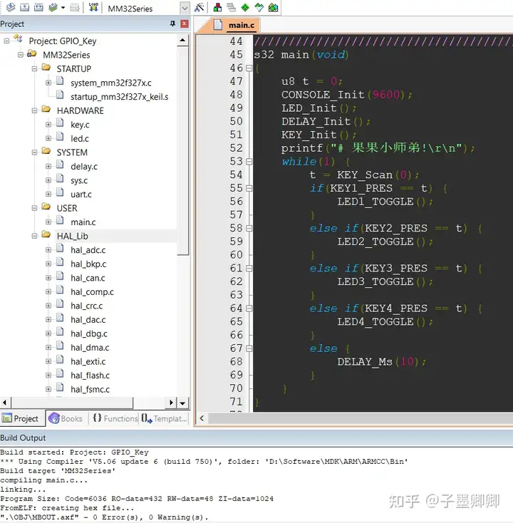

[size=normal]之后随便打开一个工程,是不是感觉工程文件夹看着眼熟,跟正点原子例程的工程文件夹很像。
所以说你只要会STM32的标准库,使用MM32芯片就跟STM32一模一样。再看一下例程中的按键扫描函数,跟正点的不能说一模一样吧!
