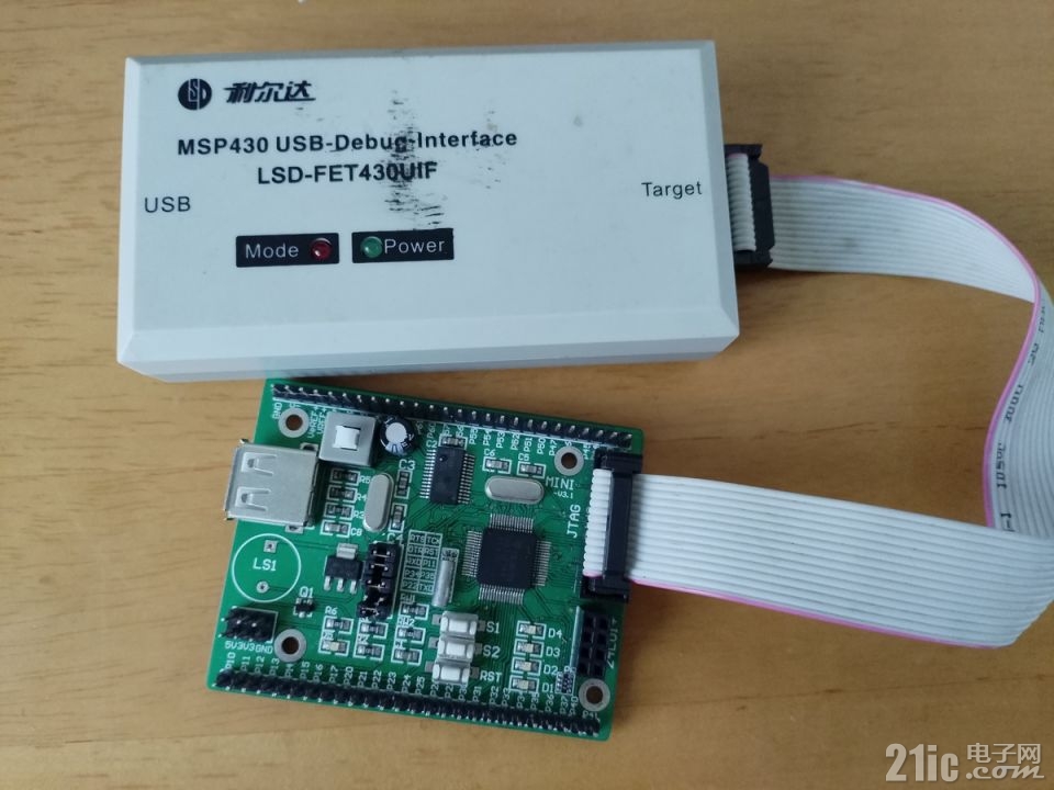

近日拿出早已尘封的古董MSP430F149最小开发板和旧的利尔达430仿真器出来弄弄。
仿真器已经通过FET-Pro430-Lite-3v43下载工具由V2升级为V3。
安装了IAR不同版本,均无法支持这种旧的仿真器。
IAR for MSP430 V7.12不能使用,而IAR for MSP430 V5.5却提示要升级,怎敢升级?
所以想安装一个匹配的CCS版本,请大佬支招一下,这款古董仿真器支持哪个版本的CCS?
xyz549040622| | 2024-4-15 19:41 | 只看该作者
CCS也会提示要升级的,最好的办法就是把升级屏蔽掉,或者断网操作。或者单独安装仿真器的驱动。
lmn2005|  楼主 | 2024-4-15 20:57 | 只看该作者
xyz549040622 发表于 2024-4-15 19:41
CCS也会提示要升级的,最好的办法就是把升级屏蔽掉,或者断网操作。或者单独安装仿真器的驱动。 ...
这个CCS5.5,是不是不支持这款老式的仿真器,我查看了CCS中的选项,总是找不到仿真器设置项目
而IAR还可以找到仿真器设置项。
xyz549040622| | 2024-4-18 19:25 | 只看该作者
而IAR还可 ...
你手动安装驱动试试,主要是驱动能不能找到。说实话,第三方的仿真器,CCS是否支持是个问题的。

wwppd| | 2024-5-4 11:49 | 只看该作者
CCS 4.x版本时期的产品
