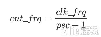

计数器频率计算
设定时器输入频率为 clk_frq,预分频器分频值为 psc,则计数器频率 cnt_frq 为
计数器计数方向

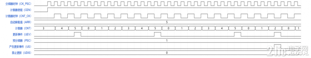

图2 定时器向上计数
如图2 所示,定时器输入时钟即分频器时钟 CK_PSC,预分频器 PSC 值为 1 ,即定时器频率为 CK_PSC 的二分频频率。定时器自动装载值 ARR 为 5,从图中可见计数器 CNT 达到 5 时,产生一个更新事件 UEV。

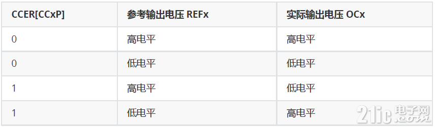

参考输出电压和实际输出电压间关系
定时器 CCER[CCxP] 位决定了参考输出电压和实际输出电压间关系,具体可见表1。CCER[CCxP]值为0表示高电平有效,为1表示低电平有效。
表1 CCER[CCxP]值对实际输出电压的影响

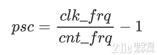

配置预分频值
由上述计数器频率计算小结可知,如果需要定时器频率为 cnt_frq, 定时器输入源频率为 clk_frq,定时器的预分频值 psc 应为
计算出的 psc 值写入 PSC 寄存器。

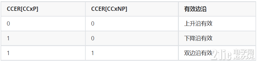

配置输入信号边沿选择
配置 CCER[CCxP] 和 CCER[CCxNP] 位,可以配置输入信号的有效边沿选择,具体对应关系如表4。
表4 输入模式下,CCER[CCxP]和CCER[CCxNP]对于输入边沿影响
