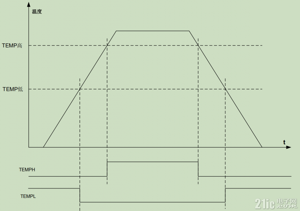

和备份域电压阈值监测类似,通过与温度高、低两个阈值水平比较可以来监测结温。PMU_CTL1寄存器中 TEMPH TEMPL 标志指示设备温度是否高于或低于阈值。可以通过 PMU_CTL1寄存器中的 VBTMEN 位使能 / 关闭温度电压阈值监测。使能后,温度阈值监测将增加功耗。温度阈值监测可以用来触发执行温度控制任务的相关的程序。只有 PMU_CTL1 寄存器中的VBTMEN 位置位,温度阈值监测才有效。
TEMPH TEMPL 唤醒中断可用于 RTC 触发信号。

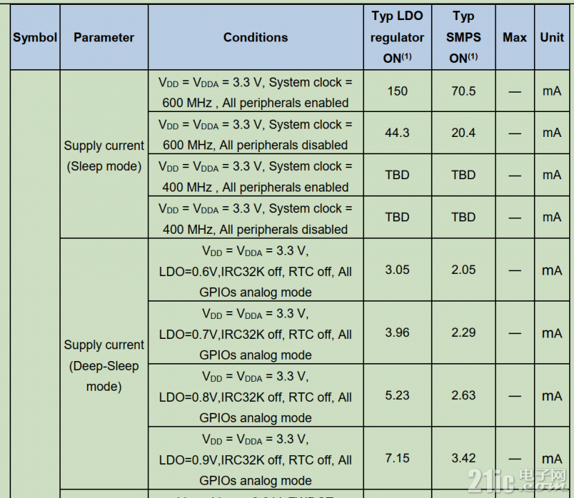

各种睡眠模式下的功耗可以参考数据手册描述,睡眠模式下相较于同主频模式下的运行模式功耗减少约50%,深度睡眠和待机模式功耗更低,如下表所示,深度睡眠模式下功耗常温典型值为2-3ma
注意:由于深度睡眠模式具有较低的功耗,唤醒后继续从断点处执行,因而具有更广泛的应用场景,但需注意若需达到较一致的MCU深度睡眠功耗,需要将系统中未使用的MCU引脚均配置为模拟输入状态,包括芯片内部未引出的pad
Note:中间为典型数值。

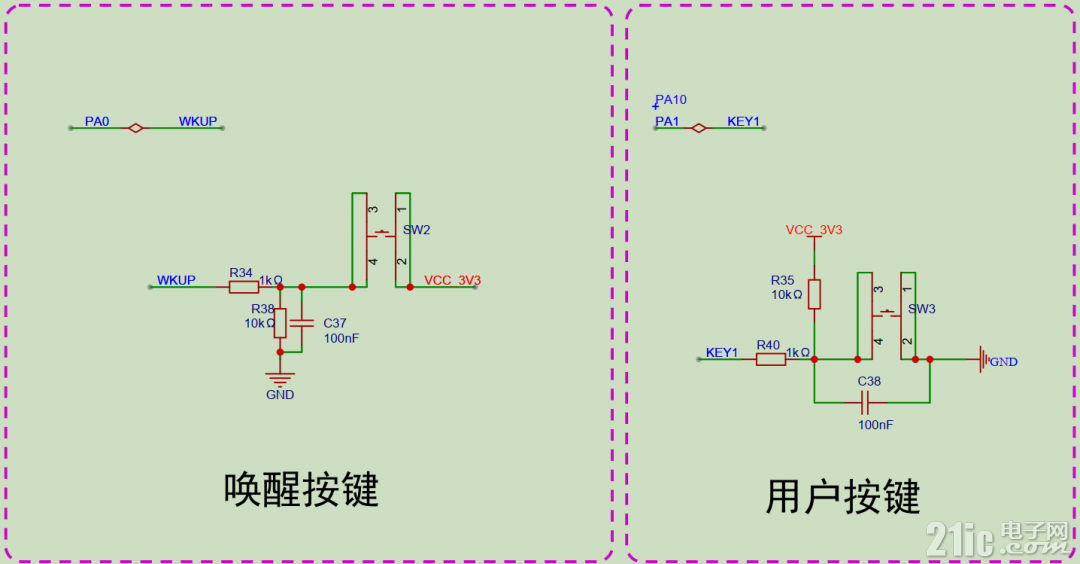

本例程stanby的唤醒使用到了PA0唤醒引脚,其电路如下所示。
5.4 代码解析
本例程实现deepsleep以及standby的进入以及唤醒测试,首先我们来看下主函数,如下所示。该主函数首先配置了驱动初始化、打印和LED函数,并打印Example of Low Power Test Demo。之后查询是否进入过Standby模式,如果进入过Standby模式,表示当前状态为standby唤醒后的复位,则打印A reset event from Standby mode has occurred,并翻转LED2,因而验证standby唤醒的时候,其现象可观察到LED2的翻转。之后使能wakeup引脚的唤醒以及USER按键的初始化,此时将wakeup KEY配置为中断模式。在while1)中,查询USER KEY按下的时间,如果按下超过3S,则打印Entering Standby Mode.并进入standby模式,如果USER KEY按下不超过3S,则打印Enter Deepsleep mode.并进入Deepsleep模式,从deepsleep模式唤醒后需要重新配置时钟,打印Exit Deepsleep mode.并翻转LED1Standby的唤醒使用PA0 wakeup引脚,deepsleep的唤醒可使用任何EXTI中断,本实例中使用wakeup按键中断唤醒。
