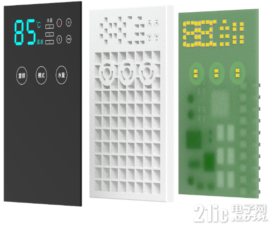

应用案例:超薄触控显示面板
方案介绍:基于赛元隔空触控技术实现薄至5mm的触控显示面板
方案要点:
1)     体积较大的电源类元器件置于PCB的背面,PCB正面放置显示和触控电路,可以有效降低PCB板与盖板之间的厚度;
2)     使用成本更低,排列更灵活的LED灯组合替代数码显示屏,实现自定义的显示功能,通过设计一个显示花架磨具的方式贴合或灌胶解决LED散光问题;
3)     使用赛元隔空触控技术避免面板与PCB之间空隙问题或装配差异影响,实现稳定触控;
4)     膜贴可以定制各种图案,成本低廉,顶层盖板防水,免开孔;
超薄触控面板背面示意图
超薄触控面板正面示意图
方案优势:
1.    超薄触控显示面板,整板厚度可以薄至5mm;
2.    整机BOM降低,省弹簧免焊接,无须定制价格高昂的数码显示屏,全SMT工艺,节省人工;
3.    支持触控按键和显示区域叠合或分立,开发者可以灵活自定义显示内容;
4.    赛元隔空触控技术可以稳定通过10V 动态CS测试;
