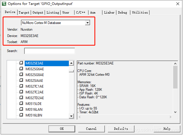

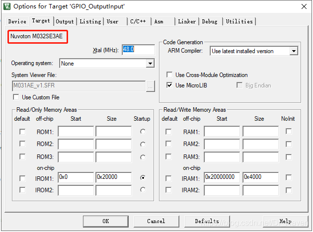

公司用新唐的芯片,网上关于新唐的资料相对ST确实少得可怜,搭建环境也是搞了好久,去keil官网下载安装了新唐的pack
打开官方参考工程还是提示找不到device,option里面也没有识别出来。

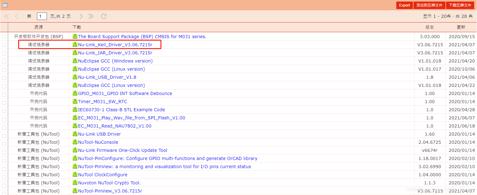

百度了好久,尝试了各种办法,发现只要安装Nu-Link_Keil_Driver就可以了。用惯了ST有点无语。
在官网https://www.nuvoton.com.cn/products/microcontrollers/arm-cortex-m0-mcus/m031-series/?group=Software&tab=2可以找到下载链接
安装这个驱动的最后会提示默认勾选安装一个USB驱动,这个也一起安装上吧。
现在Target和Device都可以识别出了
LLGTR 发表于 2024-4-24 19:07 | 显示全部楼层
主要是下载器的驱动,这个每家确实都不一样的。
