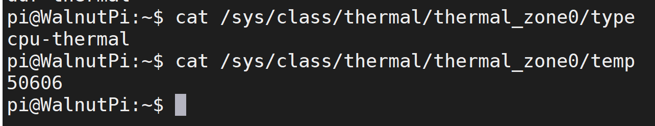

CPU温度信息[color=var(--ifm-link-color)]​
查看传感器类型指令:
[color=var(--prism-color)]cat /sys/class/thermal/thermal_zone0/type
查看温度信息指令:
[color=var(--prism-color)]cat /sys/class/thermal/thermal_zone0/temp

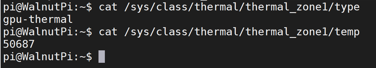

GPU温度信息[color=var(--ifm-link-color)]​
查看传感器类型指令:
[color=var(--prism-color)]cat /sys/class/thermal/thermal_zone1/type
查看温度信息指令:
[color=var(--prism-color)]cat /sys/class/thermal/thermal_zone1/temp

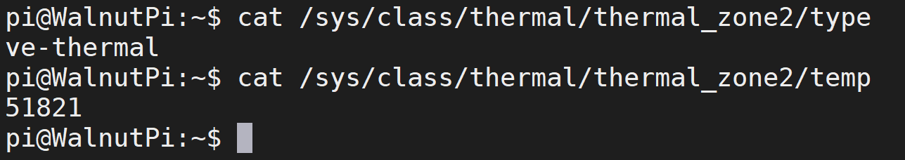

VE(Video Encoidng)温度信息[color=var(--ifm-link-color)]​
查看传感器类型指令:
[color=var(--prism-color)]cat /sys/class/thermal/thermal_zone2/type
查看温度信息指令:
[color=var(--prism-color)]cat /sys/class/thermal/thermal_zone2/temp

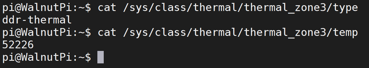

DDR温度信息[color=var(--ifm-link-color)]​
查看传感器类型指令:
[color=var(--prism-color)]cat /sys/class/thermal/thermal_zone3/type
查看温度信息指令:
[color=var(--prism-color)]cat /sys/class/thermal/thermal_zone3/temp
