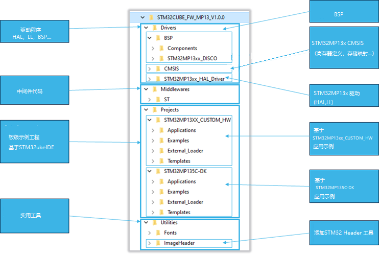

STM32CubeMP13 Package
STM32CubeMP13 开发包运行在Arm® Cortex®-A7 处理器上,由以下三部分组成:
  • Level 0:驱动程序,包含HAL,LL,BSP
  • Level 1:中间件,包含Eclipse ThreadX(原AzureRTOS),USB Host & Device库
  • Level 2:板级示例程序
除此之外,还包括两个通用组件CMSIS和实用工具。
图示:源码目录结构
已支持的HAL drivers
  • ADC,  BSEC,  CRC,  CRYP (including SAES),  DCMIPP,  DDR,  DFSDM,  DMA,  DTS,  ETH,  ETZPC,  EXTI,  FDCAN,  FMC_NAND,  GPIO,  HASH,  I2C,  I2S,  IWDG,  LPTIM,  LTDC,  MCE,  MDMA,  PKA,  PWR,  XSPI (QSPI replaced with XSPI),  RCC,  RNG,  RTC (including TAMP),  SAI,  SDMMC (including EMMC),  SMARTCARD,  SPDIFRX,  SPI,  TIM,  UART,  USART,  USB
已支持的 LL drivers
  • ADC,  DMA/DMAMUX,  EXTI,  ETZPC,  GPIO,  I2C,  LPTIM, MDMA,  PWR,  RCC & BUS,  RTC,  SPI,  TIM,  USART
BSP与BSP组件
  • 基于HAL封装了更高一级的API,为LED、按钮、相机、LCD、SD卡和COM端口提供API,包含了以下一些外围器件的驱动:GC2145, LAN8742, MCP23x17, RK043FN48H, STMIPID02
中间件程序
  • 包含一系列支持某种服务的库文件及接口文件,已支持:Eclipse ThreadX(原AzureRTOS),STM32_USB_Device_Library,  STM32_USB_Host_Library
项目工程
  • Examples:基于HAL接口的简单示例,没有中间件功能。
  • Applications:较完整的工程应用实例,包含中间件功能 。
  • External_Loader: 烧录镜像及从外部存储器启动的应用示例。
Template: 板级工程应用框架。
实用工具
  • Imageheader:用于添加stm32头,支持存储设备启动。
  • Fonts:提供了一组用于显示的标准字体,包括font8,font12,font16,font20,font24
