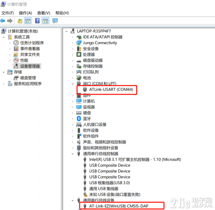

      这里使用Keil IDE,安装keil pack包ArteryTek.AT32F402_405_DFP.2.0.6.pack。安装Artery_ATLink_DriverInstall.exe调试烧录器ATLink驱动,USB转串口驱动。
图3:USB转串口与调试烧录器驱动设备

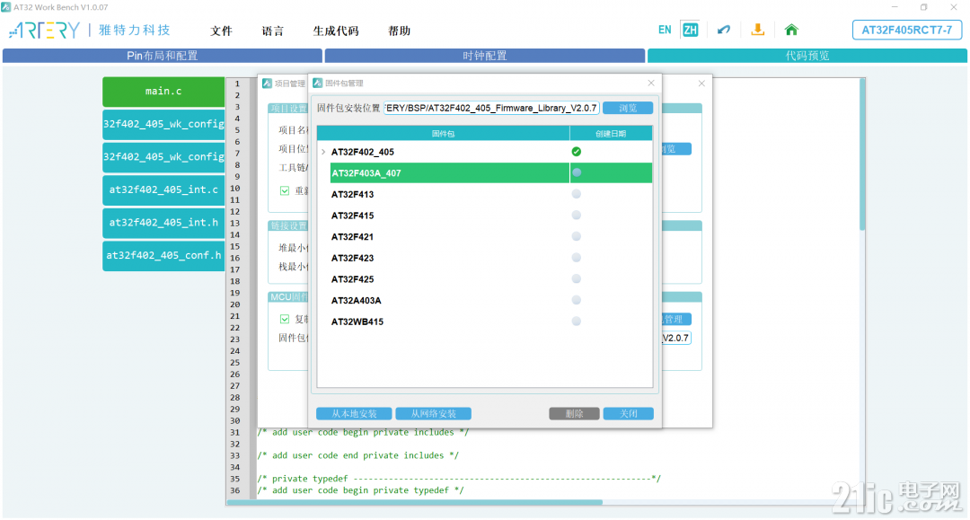

(2)添加压缩包library及芯片型号
图5:加载SDK压缩包并选择MCU芯片型号

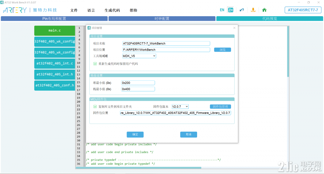

(3)生成Keil代码,做适当修改补充即可使用
图6:生成Keil工程

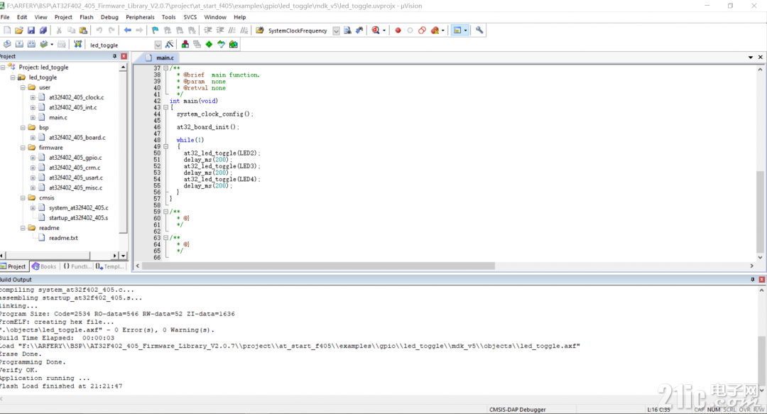

2.点灯程序
      在SDK目录AT32F402_405_Firmware_Library_V2.0.7\project\at_start_f405\examples\gpio\led_toggle下打开工程,选择确认好芯片型号和烧录器CMSIS-DAP Debugger,编译烧录,可看到开发板红黄绿流水灯闪烁。
图7:点灯工程
图8:点灯效果
      至此,对开发板有初步了解,并搭建好环境点灯成功.
