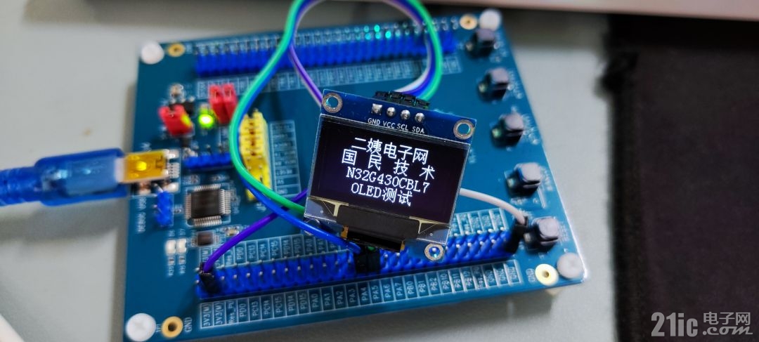

上一篇介绍这款开发板的资料和流水灯实验,这次在上次代码的基础上添加OLED的驱动程序,软件IIC是通过GPIO引脚,软件模拟寄存器的方式来控制管脚的状态,从而模拟IIC通讯的波形,最终达到一个IIC通讯的过程。下面详细介绍IIC软件模拟通讯的4个过程,分别是1、起始信号与停止信号;2、应答信号;3、数据的有效性;4、数据传输。

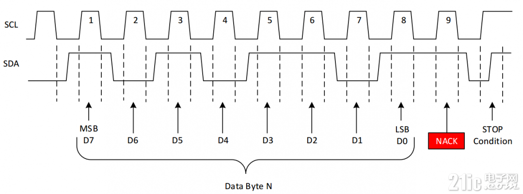

1、起始信号与停止信号
起始信号:当SCL为高电平期间,SDA由高到低的跳变,起始信号是一种电平跳变的时序信号而不是一个电平信号。
停止信号:当SCL为高电平期间,SDA由低到高的跳变,停止信号也是一种电平跳变的时序信号而不是一个电平信号。起始信号和停止信号一般由主机产生。 IIC.png

主机每发送一个字节吗,就在时钟脉冲9期间释放数据线,由从机反馈一个应答信号。应答信号为低电平时规定为有效应答位(ACK简称应答位)表示从机已经成功接收到该字节。应答信号为高电平时,规定为非应答位,一般表示从机接收该字节没有成功。对于反馈有效应答位ACK的要求是从机在第9个时钟脉冲之前的低电平期间将SDA线拉低,并且确保在该时钟的高电平期间为稳定的低电平。在图中红色可以看到,SCL为低电平后SDA再升为高电平,再SCL变为高电平,由此可以进行一个软件模拟IIC波形。

3、数据有效性
IIC总线进行数据传输时,时钟信号为高电平期间,数据线上的数据必须保持稳定,只有在时钟线上的信号为低电平期间,数据线上的高电平或低电平状态才允许变化。SDA数据线在SCL的每个时钟周期传输一位数据。即数据在SCL的上升沿到来之前就需要准备好,并在下降沿到来之前必须稳定。
4、数据传输
在数据有效性中,数据位的传输是边沿触发的,在IIC总线上数据传输,传送的每一位数据都有一个时钟脉冲相对应,SCL为高电平时SDA表示数据有效,即此时的SDA为高电平时表示数据“1”,为低电平时表示数据“0”.即在SCL串行时钟的配合下,SDA上逐位地串行传送每一位数据。传输数据地时候,将SCL置低,然后设置SDA总线对应地引脚电平为高/低,SDA电平确定后再将SCL置高,将8位由高到低依次发送出去。

本次实验用的是OLED模块(0.96寸4针IIC接口OLED显示屏)SSD1306,电源电压3.3-5.5V,总共四个接口,GNDVCC,SCL(IIC总线时钟信号),SDA(IIC总线数据信号)SSD1306是一个为映射静态 RAM 保存位模式来显示。该 RAM 的为 128 * 64 bit大小,RAM 分为 8 页,从 PAFE0 到 PAGE7,用于单色 128 * 64 点阵显示。下面是OLED引脚初始化和OLED初始化程序

完成上述过程之后,在main函数添加必要的头文件和初始化代码,可以在while循环中执行以下显示代码
  1.   OLED_ShowCHinese(15,2,0);
  2.                 OLED_ShowCHinese(42,2,1);
  3.                 OLED_ShowCHinese(70,2,2);
  4.                 OLED_ShowCHinese(98,2,3);
  5.                 OLED_ShowCHinese(23,0,4);
  6.                 OLED_ShowCHinese(39,0,5);
  7.                 OLED_ShowCHinese(55,0,6);
  8.                 OLED_ShowCHinese(71,0,7);
  9.                 OLED_ShowCHinese(87,0,8);
  10.                 OLED_ShowString(23,4,"N32G430CBL7",16);
  11.                 OLED_ShowString(31,6,"OLED",16);
  12.                 OLED_ShowCHinese(64,6,9);

慢醇 发表于 2024-8-31 18:22 | 显示全部楼层
如果是ACK信号,SDA会被拉低;如果是NACK信号,SDA会保持高电平。
