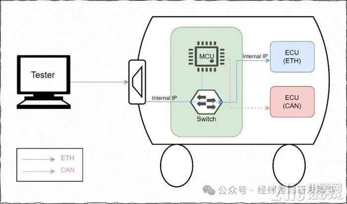

       在进行具体的需求定义前,首先需要确定诊断方案,主要内容包括明确本地诊断、远程诊断、OTA (Over The Air)、车内诊断的诊断路径。这里以本地诊断为例进行介绍,常见诊断方案包括隔离方案和透传方案。
  • 隔离方案
         隔离方案是指将车内和车外划分为不同的网段,诊断仪发送的诊断信息必须通过边缘节点进行路由映射后,再转发至车内的目标节点。
         采用这种方案的优点很明显:
          因为车内外的网段隔离,可以更好的进行安全防护。
          网关统一进行转发,可以由网关进行不同诊断路径的管理。
         当然此方案也有一定的缺陷,最明显的就是如果网关的转发性能不足,则诊断路由的延时会较长,会影响一些场景(如刷写)的效率。
  • 透传方案
         透传方案是将车内和车外划分在同一个网段,诊断仪可以直接与车内节点建立以太网诊断链接,无需经过边缘节点进行路由。
         透传方案的优点有以下两点:
          诊断仪可与车内以太网节点直接建立链接,无需中间节点路由,传输大数据时效率高。
          对网关的路由性能要求较低,做好不同传输协议(如DoIP-CAN)的路由即可。
         其缺点一是不方便网关做统一的管理,其次就是安全性方面有更高的要求。

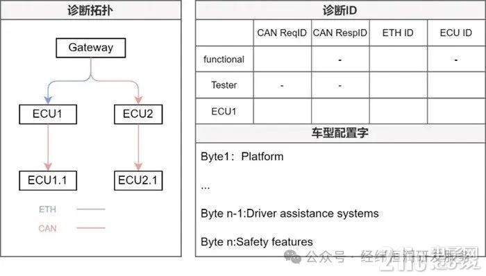

  • 诊断拓扑图定义
          根据整车拓扑和诊断方案,确定每个控制器诊断、刷写的路径。
          绘制诊断网络拓扑图,以清晰展示各个节点之间的关系。
  • 诊断ID分配
          为诊断节点分配合适的诊断ID地址。
          为车内/车外诊断设备、物理寻址和功能寻址分配合适的地址。
          分配CAN请求响应ID(参考ISO 15765-4)。
          分配以太网DoIP逻辑地址 (参考ISO 13400-2)。
  • 整车配置字
          如果诊断平台包含多个车型或者不同配置,开发整车配置字是必要的。
          确保配置字能够正确标识车型和配置,方便在诊断平台中进行正确的配置切换。

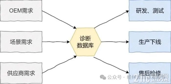

诊断数据库开发
         诊断调查问卷和诊断数据库的开发是一个长期持续的工作。在这个过程中,我们需要整合企业标准的定义,各方向专业工程师的建议以及供应商反馈的信息,并持续完善和优化。诊断调查问卷中的内容将应用于研发、生产、售后等各个阶段。
