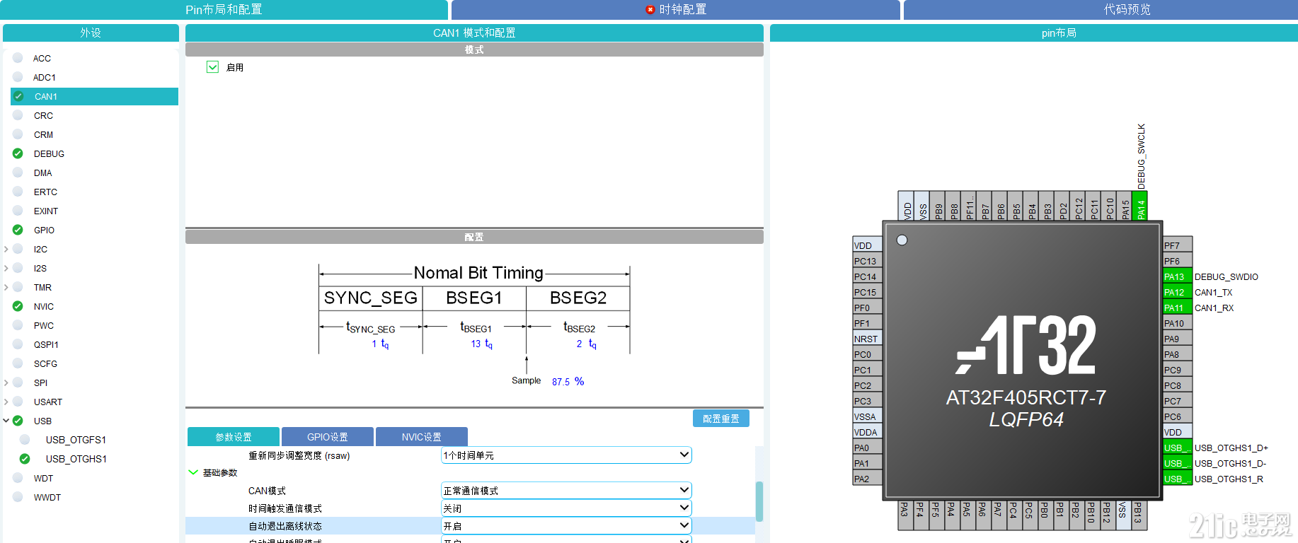

下载之后不用安装,直接打开,然后可以选MCU型号,这里选AT32F405RCT7-7
这个工具的界面也是包含各外设配置,以及时钟,引脚配置。功能方面类似于STM32cubemx。
84118978a3fd557913e41b6253bce5a2

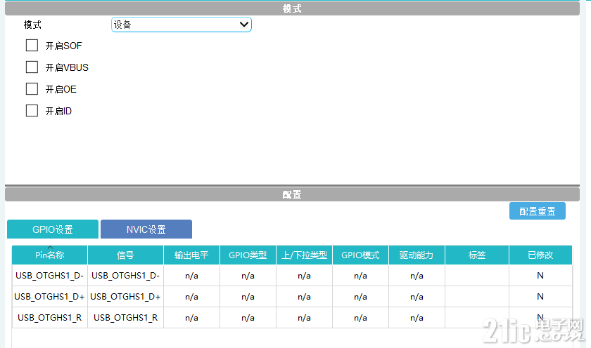

笔者要实现一个USB转CAN的工具开发。因此这里需要配置USB和CAN外设,另外还有时钟、GPIO和中断等。
GD32F405的USB HS用的是专用的三个PIN,其中D+ D-就是USB传输的,另外有个R脚,这个是OTGHS1 PHY参考电流源电阻,意思是内部usbphy用的。
52d97b09c5c69729fae275bc4bc1d8df
至于VBUS一般是用来做插拔状态检测的,ID用来做模式切换,用到的话可以勾上。这两个功能各要占一个IO。

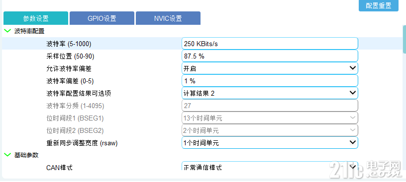

GD32F405的CAN支持2.0B模式,用TX RX两个脚。
9b3fb1f9815e5b826c27f064d67d49dc
这里支持配置的参数,除了常规的波特率,还支持根据采样点,以及波特率偏差来算参数,这个功能非常实用。
然后这六个参数对应的就是TTCMABOMAWUMNARTRFLMTXFP,属于CAN通用参数

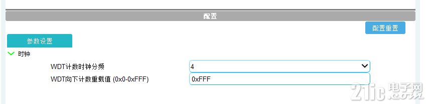

然后为了提升可恢复性,把WDT功能打开,这个WDT的页面略简陋,可以先按默认配置,后面再到源码里去修改

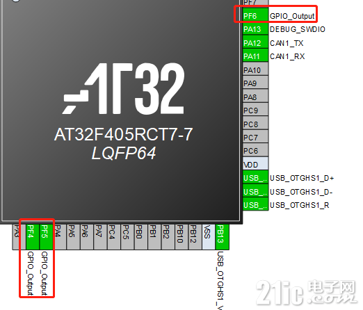

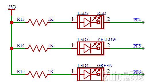

然后LED,板上用的是 PF4 PF5 PF6三个GPIO,配置为输出
b79923656bb075471c0e65e19c88698f b15d61814b934f5840dc31ab3083f04f

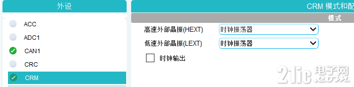

然后配置时钟,这里打开高速晶振和低速晶振,板上带了这两个晶振的
1dad567bcf7a31eec744e454208552c8
然后到时钟配置页面,设置外部晶振频率12M,主频216M

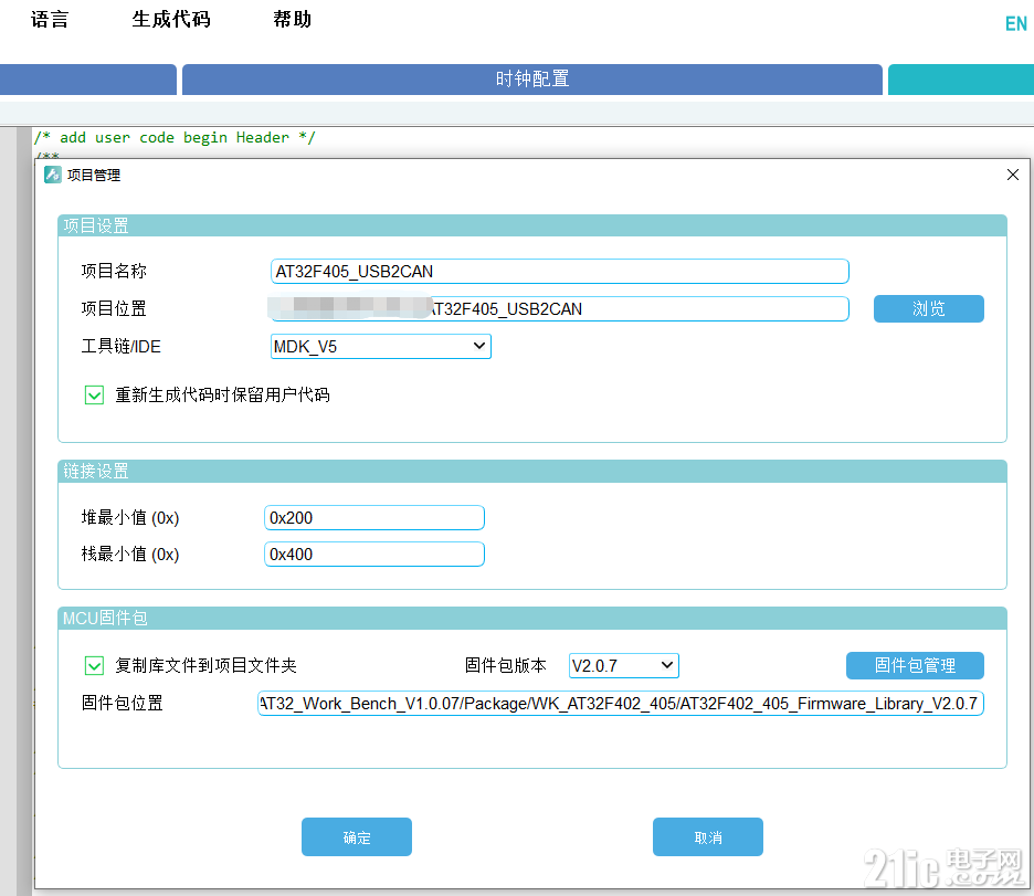

生成代码这里,要选择工程目录,另外还要配置一个firmware目录,这个firmware可以从上述官网下载地址处下载
6a9672ad0fa4f72849c63512bcc3bb6b
下载完之后选择固件包管理,然后选择放置了此firmware压缩包的目录即可。
完成上述配置之后,点确认,然后在这个目录下,可以看到生成的工程,MDK的配置放在project目录下。libraries为外设库,middlewares为中间件,如USB协议栈等。
