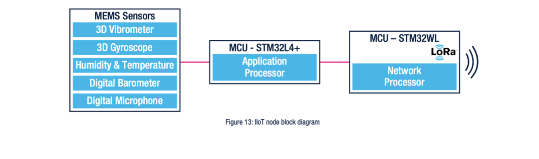

STM32WL在LoRa网络应用中扮演终端节点的角色。它与STM32应用处理器以及传感器配合,基于NanoEdge AI Studio和STM32 Cube软件,对传感器数据进行分析,实现基于AI的边缘计算。
STM32WL系列产品特点:
  • 单/双核架构:选择更灵活,多协议通信能力,信息安全防护能力,超低功耗性能。
  • 可支持4种调制模式、多种标准协议栈以及私有协议栈。
