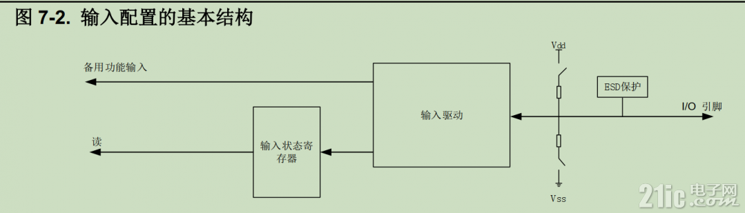

GD32F4xx系列MCU GPIO输入配置结构如下图所示,输入可配置上下拉电阻,通过施密特触发器后可通过备用功能输入或者通过输入状态寄存器进行读取。

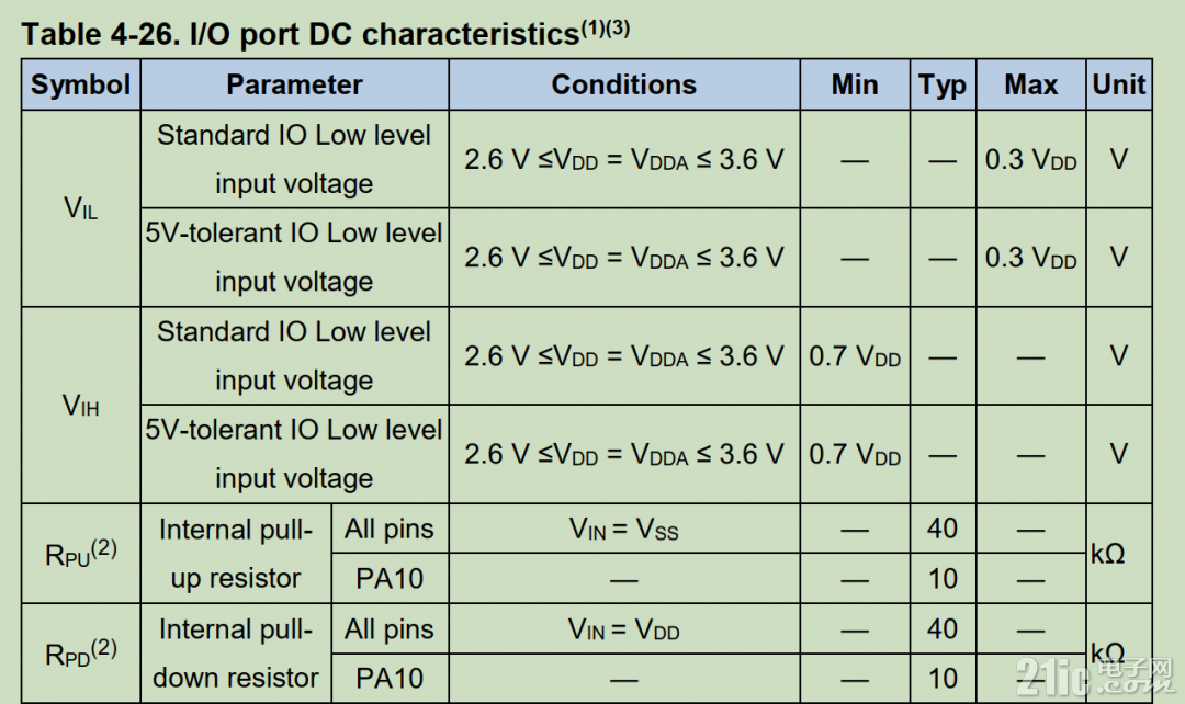

GPIO引脚输入电平判断阈值如下图所示,当输入电平小于0.3VDD时,可被内部有效识别为低电平;当输入电平大于0.7VDD时,可被内部有效识别为高电平。
