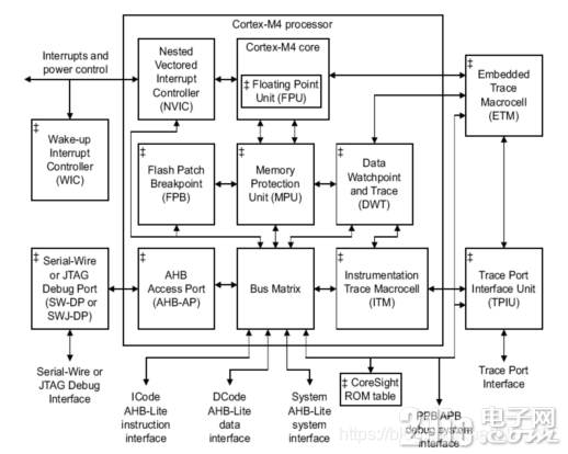

2、ARM Cortex-M4处理器
Cortex™-M4处理器是一个具有浮点运算功能、低中断延迟时间和低成本调试特性的32位处理器。高集成度和增强的特性使Cortex™-M4处理器适合于那些需要高性能和低功耗微控制器的市场领域。Cortex™-M4处理器基于ARMv7架构,并且支持一个强大且可扩展的指令集,包括通用数据处理I/O控制任务、增强的数据处理位域操作、DSP(数字信号处理)和浮点运算指令。下面列出由Cortex™-M4提供的一些系统外设:
内部总线矩阵,用于实现I-Code总线、D-Code总线、系统总线、专用总线(PPB)以及调试专用总线(AHB-AP)的互联;
嵌套式向量型中断控制器 (NVIC);
闪存地址重载及断点单元 (FPB);
数据观测点及跟踪单元(DWT);
指令跟踪宏单元 (ITM);
嵌入式跟踪宏单元 (ETM);
串行线和JTAG调试接口 (SWJ-DP);
跟踪端口接口单元 (TPIU);
内存保护单元 (MPU);
浮点运算单元 (FPU)。
个人感觉对于浮点运算感觉还是不太行,我在函数里面做浮点计算直接卡机,有待提高啊
 楼主| kmnqhaha 发表于 2024-4-30 17:31 | 显示全部楼层
Cortex™-M4结构框图

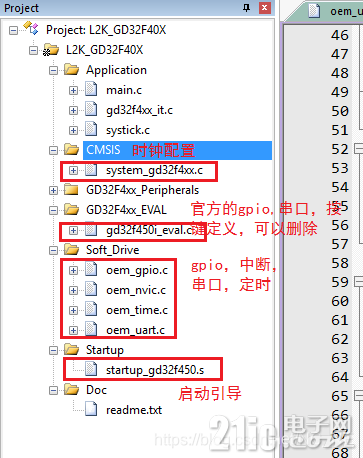

 楼主| kmnqhaha 发表于 2024-4-30 17:32 | 显示全部楼层
一般我们都是使用主FLASH,毕竟资源优势摆在那
6、搭建简易工程项目
    目录结构如图:
