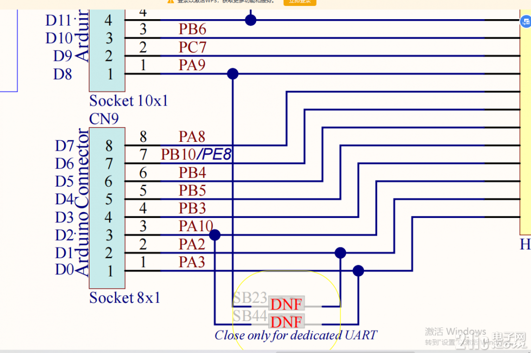

       首先查一下管脚:
也就是板子的右手边倒数第三个和第九脚。
那就把我的USB转串接到这两个脚吧。RXTX先不管,不好用换一下位置就行。

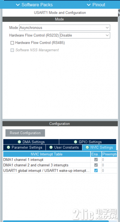

打开MXCUBE,点UART1,选择DMA
中断都选上:
