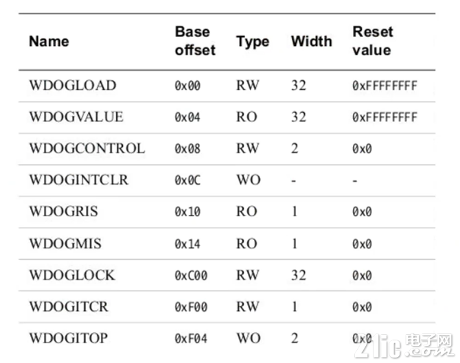

 楼主| kmnqhaha 发表于 2024-4-30 22:02 | 显示全部楼层
WDT 寄存器
982166630fa05d8715.png 如果复位值太小,就会不断的复位!

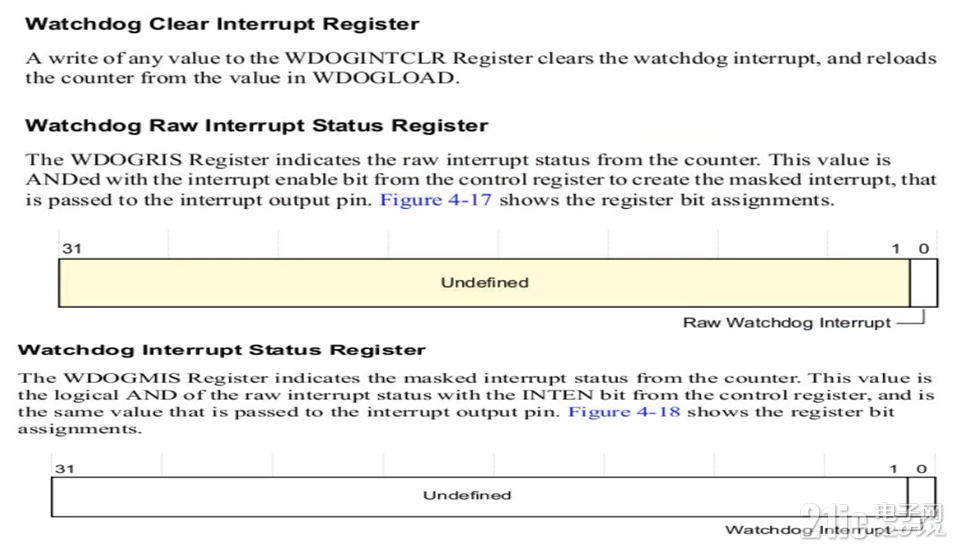

 楼主| kmnqhaha 发表于 2024-4-30 22:03 | 显示全部楼层
原始中断raw watching interrupt
上报中断watching interrupt
中断一般包括三部分:中断使能/mask、原始中断、中断上报
