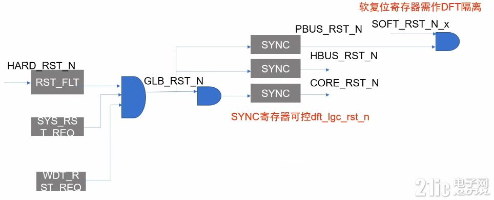

舒伯特玫瑰|  楼主 | 2024-4-30 22:13 | 只看该作者
复位设计电路结构
滤波、同步、软复位
DFT隔离
