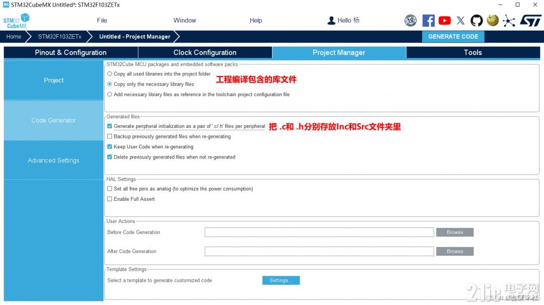

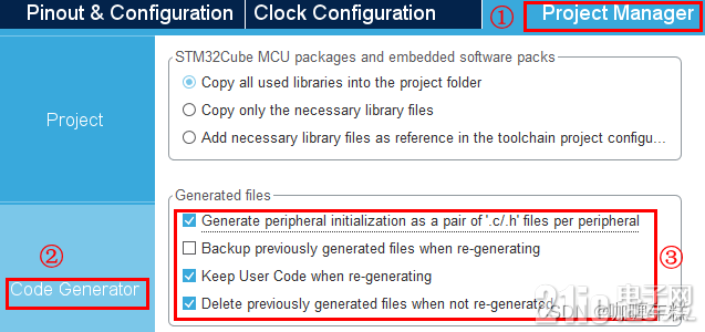

打开 Project Manager-> Code Generator 选项,Generated files 生成文件选项,勾选 Generate peripheral initialization as a pair of ‘.c/.h’files per peripheral,勾选这个选项的话将会将每个外设单独分开成一组.c、.h 文件,使得代码结构更加的清晰,如图所示。
 楼主| 无法去污粉 发表于 2024-5-2 01:21 | 显示全部楼层
代码生成器设置

由于 CubeMX 默认勾选了复制所有的库,即工程中不使用到的代码也会复制进来,为了节省 CubeMX 生成工程的空间,我们勾选生成工程时只复制用到的库(这一步是可选操作,大家根据自己的实际选择),如图所示:
设置只复制与工程相关的库驱动以减小工程大小

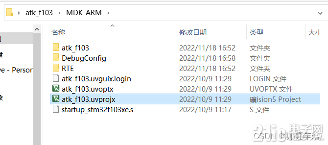

  如果我们的 CubeMX 工程放置配置路径中没有中文。生成代码后会弹出类似下图的提示窗口,点击 Open Project 就打开 MDK 工程(如果是中文路径则会报错,这里暂时不用管,我们先往下继续操作)。
 楼主| 无法去污粉 发表于 2024-5-2 01:23 | 显示全部楼层
打开工程

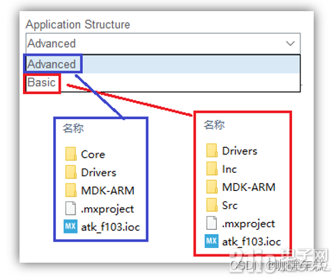

  完整的 STM32F1 工程就已经生成完成。生成后的工程目录结构如下图所示:
STM32CubeMX 生成的工程目录结构
Drivers 文件夹存放的是 HAL 库文件和 CMSIS 相关文件。
Inc 文件夹存放的是工程必须的部分头文件。
MDK-ARM 下面存放的是 MDK 工程文件。
Src 文件夹下面存放的是工程必须的部分源文件。
Template.ioc 是 STM32CubeMX 工程文件,双击该文件就会在 STM32CubeMX 中打开。
