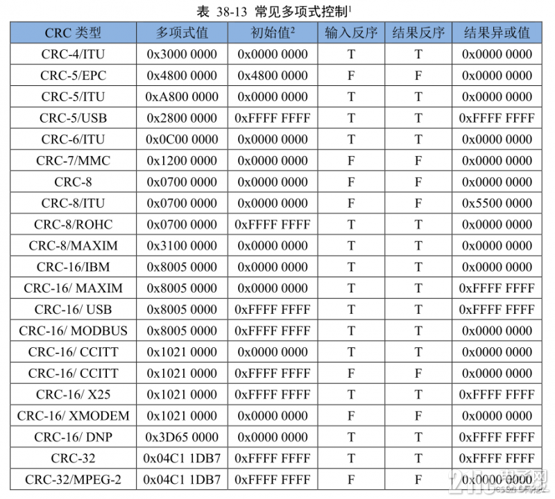

这里做一个函数直接配置好对应模式的相关参数,用户如果使用该模式可以直接拿来使用。同时我也将手册上的对应的其他模式的表格粘贴过来先:
从此表格也可以看出,不同类型的多项式校验主要参数就是这几个:多项式值 、初始值 、 输入反序、 结果反序 、结果异或值 。
不难看出:MODBUS的以上参数一次是:0x80050000、 0xFFFFFFFF、 T、 T、 0x00000000 。
