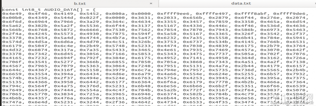

2.2 实际数据的解析并将数组写入文件中
     int32_t length =header.size + 8 - 44;
    //length = fmt.ByteRate;
    FILE* fp1 = fopen("data.txt", "w");
    int16_t* audioData = (int16_t*)malloc(length);
    fread(audioData, length, 1, fp);
    /* for (uint32_t i = 0; i < (header.size/2); ++i) {
       // fprintf(fp1, "0x%04x, ", audioData);
       //printf("0x%02x", audioData);
    fprintf(fp1, "const int8_t AUDIO_DATA[] = {\n");
    for (uint32_t i = 0; i <length/2; ++i) {
    fprintf(fp1, "\n};\n\n");
    free(audioData);
    fclose(fp);
    return 0;
注意,这里的数据长度是header.size + 8 - 44;加8是:RIFF chunk块的 ID 和 Size 的长度,header.size + 8 = 文件总大小,44是wav头的大小:4+4+4+4+4+2+2+4+4+2+2+4+4
直接保存到16位数组中,结果如下:
解析的程序:

2.3 播放
        这里要注意算时间,我的音频数据是8000采样率,单声道,有符号S16格式的,故而1s数据量有8000*1*2=16000个字节数据,所以播放也要1s播放16000个数据。因为是12位的DAC,所以我把16位数据进行缩放一下,把他缩放到12位以内,所以一秒播放8000个样本,每个样本还是2字节。DAC播放周期就是:1/8000
注意这一句的转换:
(audio_data+0x8000)>>4&0xfff0
+0x8000是把有符号转化为无符号:-32768+0x8000 = 0,其他存储格式的根据这个转,>>4是把0 -65536缩放到0-4096 ,&0xfff0是高4位补0
