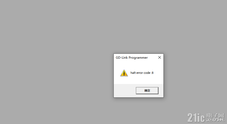

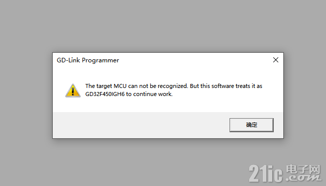

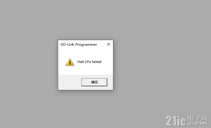

 楼主| 2114235443543 发表于 2024-5-8 10:08 | 显示全部楼层 |阅读模式
使用GDlink-swd下载程序到GD32F450VIT6芯片时,无法连接成功,GD-Link Programmer软件提示halt error code:8等错误信息。
望大佬解答,感激不尽!!!
智芯云技术 发表于 2024-5-8 15:09 | 显示全部楼层
按住复位键,点击连接时再松开复位键。   这种情况是,SWD口被占用或者上一次烧录失败导致芯片异常。
