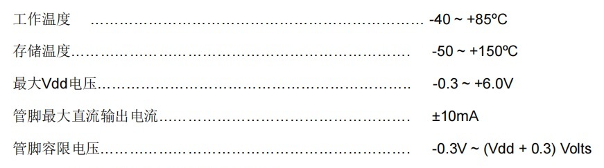

01额定值<<<<
注意: 超出上述值可能导致芯片永久损坏
