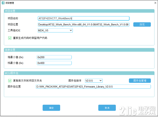

1 打开AT32 WorkBench新建AT32F423工程

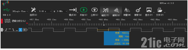

7 复位运行AT32F423 MCU,用逻辑分析仪观察PA1上有1k频率的PWM波形,波形如下图
