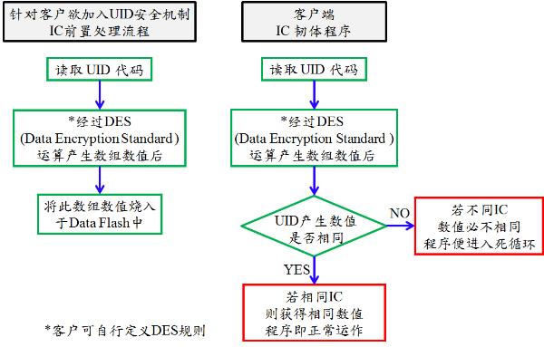

 楼主| benjaminka 发表于 2024-5-15 21:03 | 显示全部楼层 |阅读模式
使用者可利用UID来对NuMicro Family所有芯片进行加密,除NUC100AN与NUC100BN Series 。
UID (Unique ID):新唐将以上所述系列芯片植入UID,每一芯片UID是独特唯一的,使用者可利用此唯一码在韧体程序中,对欲操作芯片加入判断机制,如此便可避免他人窃取程序代码重现相同商品可能。
