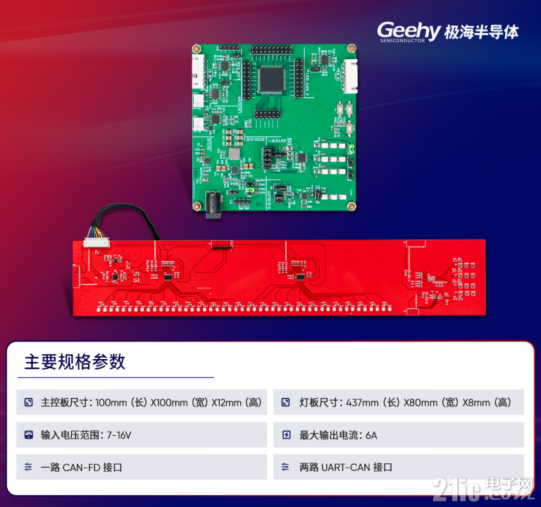

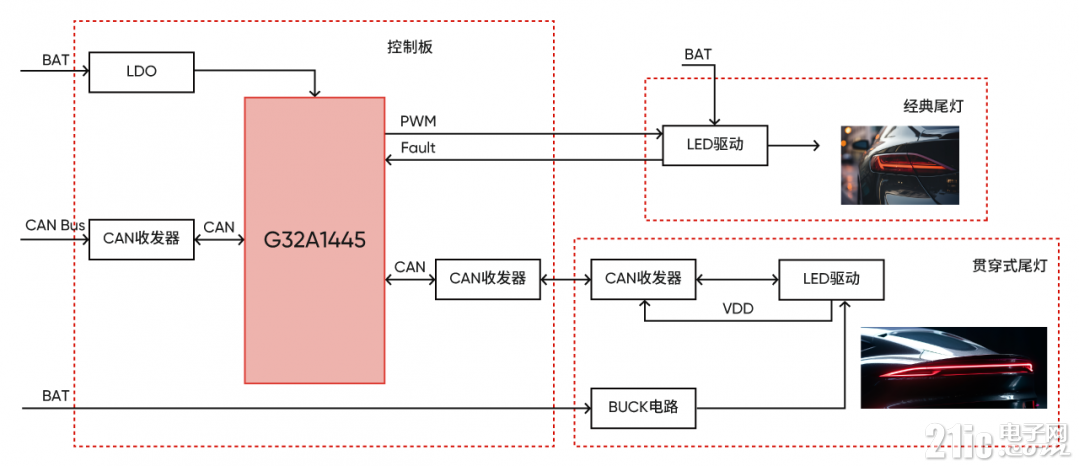

G32A1445汽车尾灯解决方案不但满足车规要求,更具高辨识度、高可靠性。整机系统由电源LDO电路、BUCK电路、MCU控制电路、LED灯PCBA通信电路和灯板电路等组成,能同时支持传统三路尾灯显示和贯穿式流水显示。
G32A1445汽车通用MCU与三路LED灯联动显示红黄灯色,通过PWM控制LED 驱动IC输出模式,控制多板频闪、基本路况指示;通过CAN通信接口与多路LED驱动IC实时互联,并控制24通道LED车灯实现闪烁、流水等多模式视觉效果,增加车灯辨识度;实时监测诊断灯板的参数反馈,增加车辆使用的可靠性和安全性;3路CANFD满足客户对CAN通信高带宽、高速率的使用要求,可与车身控制器、智能座舱域控制器等多个总成控制器交互,实现车况信息共享。

G32A1445汽车尾灯解决方案实现框图
