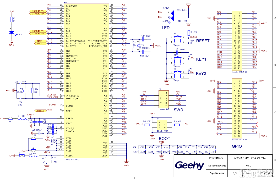

接下来看看原理图,其实原理图我是从官网下载的,原理图仅将MCU部分的设计体现了出来,将仿真器的电路设计去掉了,其实大可不必,都是DAPLINK没必要藏着掖着啦,哈哈。
6bc803fb97c85093a9382fa1fe3aa93c

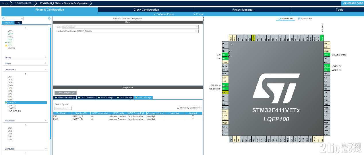

由于使用的是HAL开发,那不如更省事儿的使用cubemx了,cubemx.启动。打开之后选择对应的芯片,使用STM32F411VET6,选择之后就可以进入到IO和其他外设配置了。
9e848bab5c2b2546c80be8dc5d196104
本次用的比较简单,就配置了外部晶振,LED2和LED3的IO和串口1,并且顺道把SWD使能,如果不使能,可能烧录就不方便了哦。
注:采用cubemx配置时钟的时候,最高频率是100MHz,但极海的MCU是最高支持120MHz,所以,100MHz也能用,何必不放过自己。那就配置成100MHz就好了。一切配置就绪之后,就可以生成工程了。

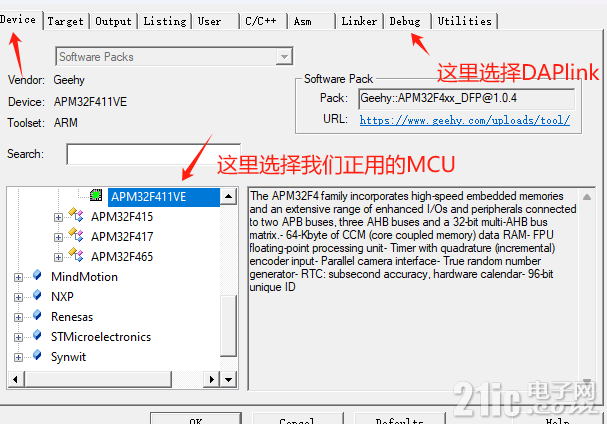

工程创建OK之后,就可以正常操作,这里划重点,由于使用的是STM32F411做的工程,所以如果你想原封不动就实现烧录是不可能的,所以需要在这里进行修改。配置好之后才可以调试和烧录哦
9cd0eb09e488499979aec89e35d1b0ee
