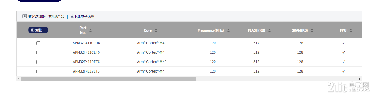

1455ab24423b043c89ef32001ff3a5e1
目前F411系列共四款封装主要还是引脚区别,内部Flash和SRAM都是一样的还是很良心的。

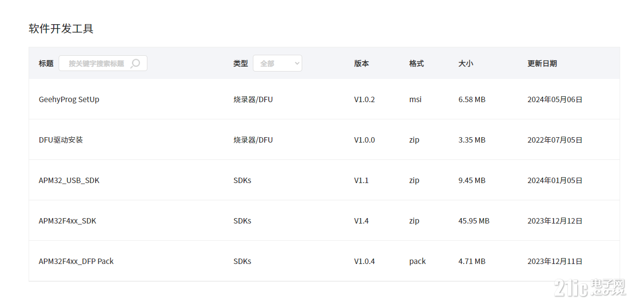

ca0fec34de108c8d3eac3435cde686c1
资料目前也是很丰富的,给了独立的USB案例,后续可以用起来。目前来看F4系列合在一起做了说明文档,有些文档是F407的,代码中也是有类似的地方。

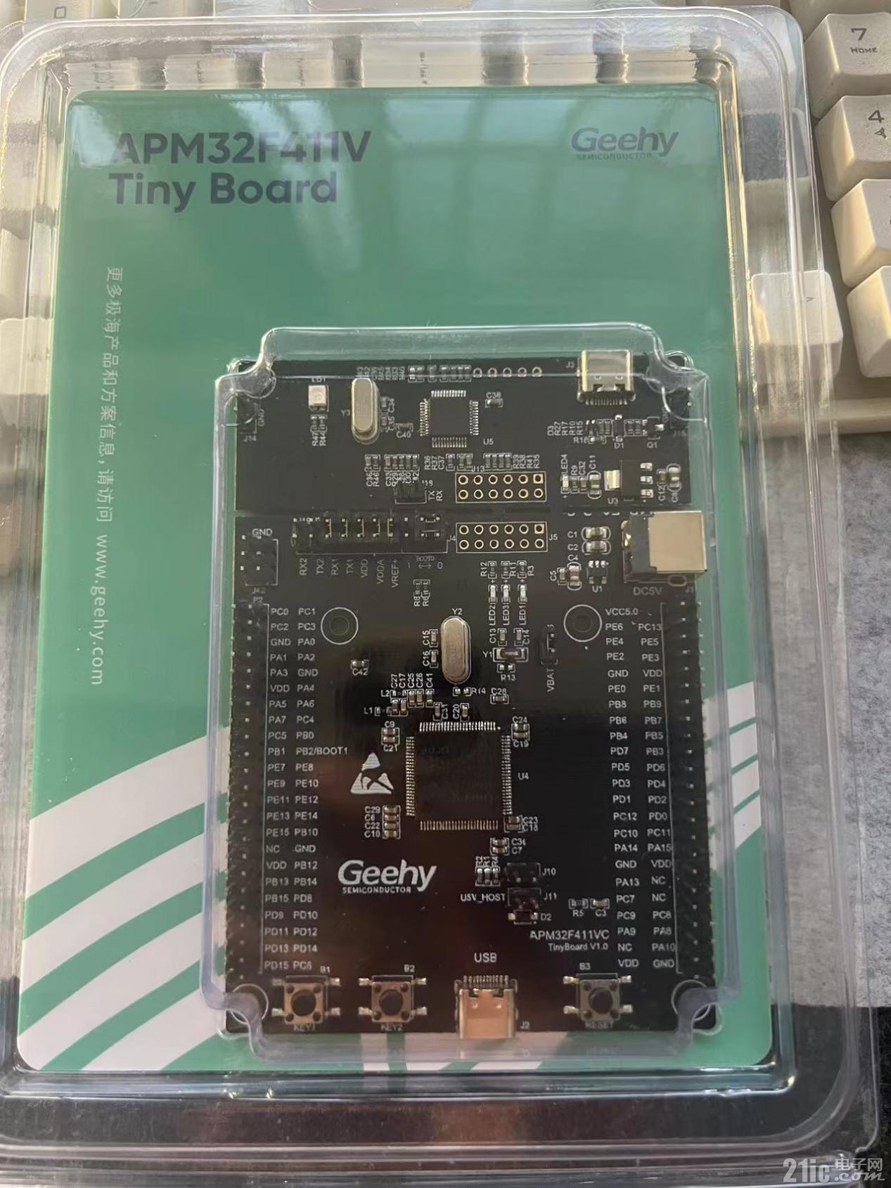

板子开箱
0d3cbea3c78d5c99b15d22791ea10279
包装上用的塑封的一层壳,背部是板子介绍。
64e08d6b9b93ec7b139659d89a8c2d61
整体板子分了两个部分,上半部分调试工具,下半部分是核心部分,两个USB都是用的Type-c接口,也算与时俱进了。整体板子主打接口的引出,没有增加额外的外设可以使用的。不过他这个板子电源设计部分是比较有意思的,他每个电源管脚应该是加了一大一小的滤波电容,在我们自己设计和其它板子设计上很少见的。
16bf08db99dca79b7724bd1b9bc63ea3
从原理图上应该是好多不焊接的,板子上还是做了焊接的处理。晶振两个都焊接了给个好评。

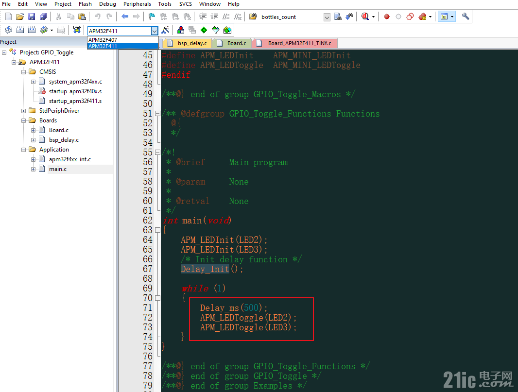

点灯
点灯就比较简单了,我们通过解压SDK里面就有案例。
07f2f1ae4fa81256ad9458f0fbde0c23
案例中给了好多。
593e0e0ae41b9c3a5202bdcaadd0fe2f
找我们案例中GPIO例子,我们在上面选择下工程配置,选择F411案例,然后就是看下main函数延时和翻转GPIO,下载进去就是正常的IO翻转。
