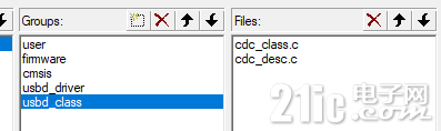

1、驱动源码添加
将USB控制器驱动加入工程,USB控制器驱动分usb device驱动和usb host驱动,由于本工程里面只用实现device端的功能,因此只需要添加usb device驱动,如下图
e2c9a8ef4555a9056b5e9d6ee78c7231
usbd_class里面包含了典型的usb device子类,这里只需要增加usbcdc class
3bd159618e4606771f70d68a011cf0b0

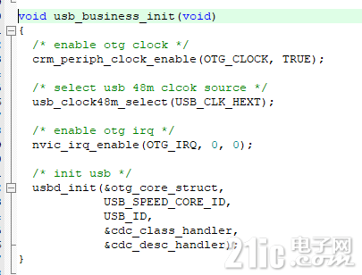

2、增加初始化函数
usb初始化需要先配置时钟,即开启otg clock和48m clock
1c7c1ada3efceba3681a6f24f5db64ac
这两个API的实现可以参考
AT32F402_405_Firmware_Library_V2.0.8\project\at_start_f405\examples\usb_device
下面的demo,这里不赘述
接着使能OTG的中断,优先级可以自行设定,这里默认设置为0
接着调用usbd_init函数,这个函数主要设定了usb device子类的回调函数,以及相关的描述符

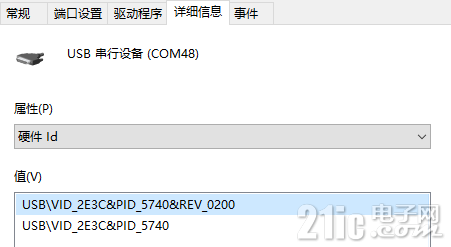

将程序编译,下载到板上后,用一条USB线,将板上的HS_DEVICE接口和PC连接,此时PC端会出现一USB串口设备,如下图
79a4d659e72bb9fb2f74f838a5bdd77b
其PID VID即为cdc_desc_handler中设定的
此时在调试模式下,可以看到,PC端串口工具发送数据与开发板接收到的一致
