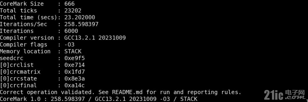

移植了一下coremark,坛子里coremark移植比较多,移植步骤就简单说一说,重点在后面从sram运行coremark的性能数据比从flash执行的要差,是一件比较奇怪的事情。

编译&烧录&运行
  1. make
  2. pyocd load -e sector -t apm32f411ve build/apm32f411.bin
这一步编译出来的是从flash启动运行的,运行结果如下图
利用帖子https://bbs.21ic.com/icview-3375412-1-1.html 里的方法改成从完全sram运行,结果如下:
由此可以看出完全从sram运行的性能只有flash启动运行75%左右,和理论期望不符合,百思不得其解,难度APM32F411硬件上有flash加速比如flash预取?软件透明的cache?大家有没有什么评论?

szt1993 发表于 2024-5-23 17:28 | 显示全部楼层
是不是跟读取的方式有关系导致的
 楼主| xhackerustc 发表于 2024-5-23 22:18 | 显示全部楼层
这个问题已经找到答案了:最近在玩stm32u0系列mcu,发现stm32有的有所谓art加速,翻了翻apm32f411的手册在框图里也看到ART了,就是ART的缘故导致flash反而比sram分数高
